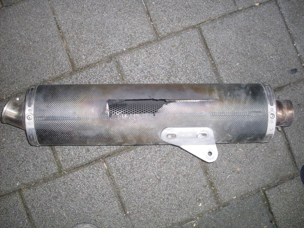

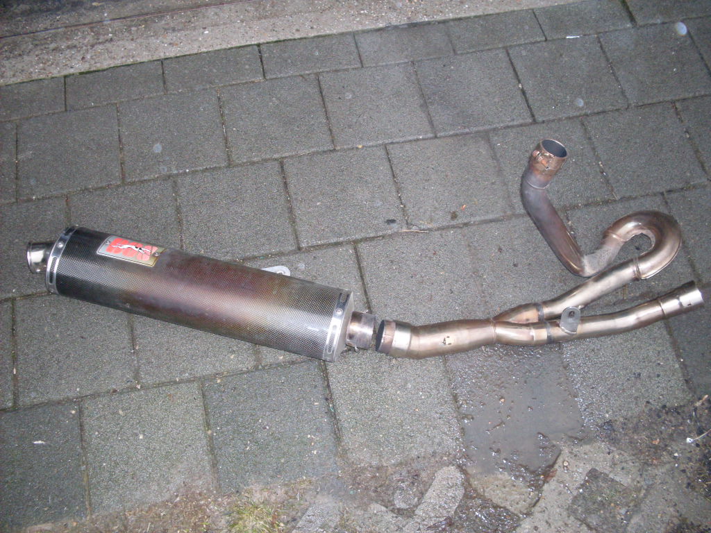

Habe zum Motorrad eine Auspuffanlage erhalten. Der ESD ist klar das er von BOS ist, leider defekt.

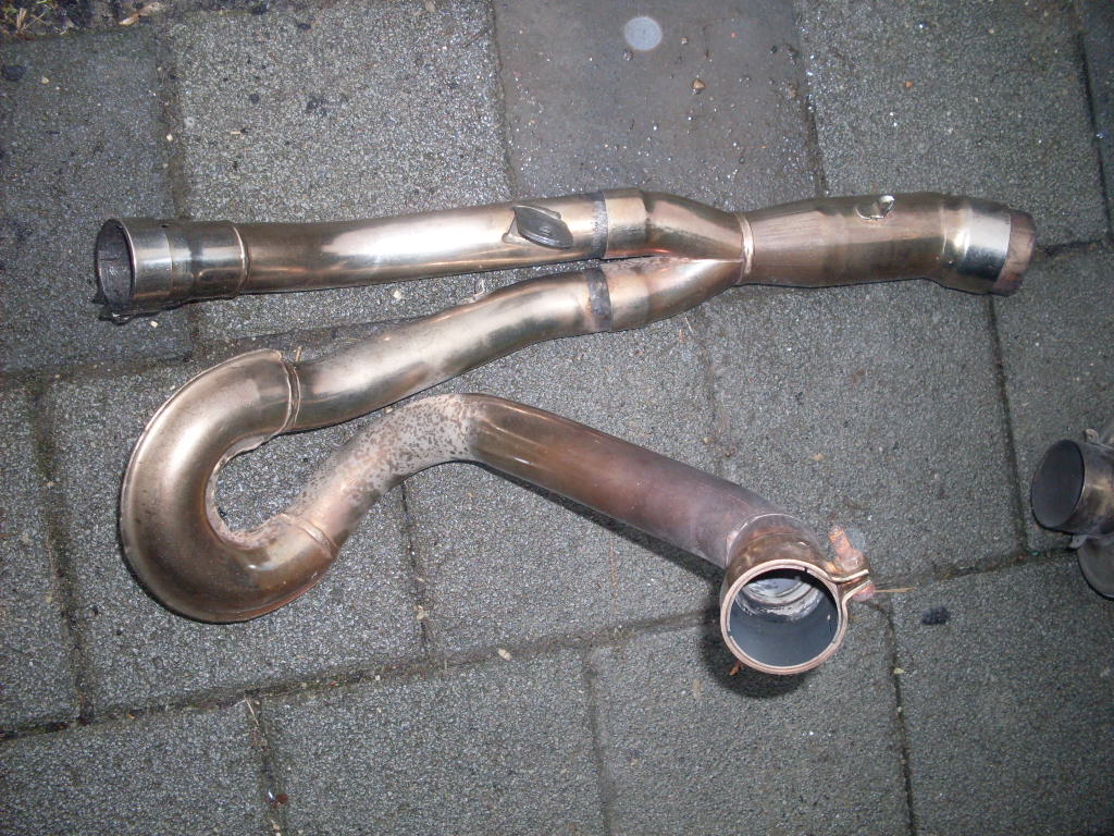

Welch eine Krümmeranlage ist das aber?Und was kann ich noch damit anfangen?Welcher nutzen gegenüber der Originalen?

mess doch mal den durchmesser und vergleich mit dem originalen krümmer. und schau ob irgendwelche e-nummern eingestanzt sind

Es gab mal eine Komplettanlage von BOS. Such doch mal nach irgendwelchen Nummern auf der Anlage, dann wird evtl. leichter

Frag mal den Dieter.Der hat ne Bos Komplettanlage dran gehabt.
Kuckst du hier:
http://www.svrider.de/index.php?seite=o ... etails=138
Deine sieht für mich stark danach aus.

Nach Nummern schon abgesucht, außer die auf dem ESD leider keine Richtungsweisenden Nummern gefunden.

es handelt sich um die BOS-Komplettanlage (ohne vorderen Krümmer). Der Topf ist Schrott. Bei manchen Töpfen könnte man eine neue Hülle von BOS besorgen, bei den Töpfen der SV (die alten ohne demontierbaren Eater) geht das nicht. Man kann sie nicht zerlegen. (habs versucht, mit Hilfe von "nille" der mir immer Fotos geschickt hatte. BOS muss die innenRohre erst nach dem Zusammenbau verschweisst haben....)
Zur Krümmeranlage:
Diese ist immer noch verwendbar. An die Anlage passen alle Zubehör ESD mit Ø54mm Anschluss. Z.B. der BOS (klar) oder Leovince, Sebring, MIVV evtl. auch der Hashiru und bestimmt auch noch ein paar andere. Passt aber nur an Bj.99-02.
Die Krümmeranlage wird bei Ebay zwischen 50-100€ gehandelt.

Auf der Krümmeranlage stehen keine Nummern.Hypnoticworld hat geschrieben:Nach Nummern schon abgesucht, außer die auf dem ESD leider keine Richtungsweisenden Nummern gefunden.

Bei dem Krümmer handelt es sich um den orig. Bos-Krümmer der kompl. Anlage.
Der Krümmer in Verbindung mit dem orig. Bos-Endtopf nimmt dir das Drehzahlloch unten herum.
Die Entfaltung / Gasannahme ist etwas weicher.
Ich fahre selbst diese Anlage, in Verbindung mit dem Titanium-Endtopf.

der vordere Teil ist der original Krümmer der SV. Der wird einfach weiter verwendet!

Mh,ich habe einen Devil ESD klar gemacht,passt der zufällig an die BOS Anlage oder müsste ich dafür den originalen Krümmer anflexen?
Mh,dachte die Hülle komplett zu entfernen,die Nieten wegzubohren. Anschließend Dünnblech rumzuziehen und ihn neu zu stopfen. Jedoch wären das auch Kosten von 30-40€ Material.

das Hüllrohr und das Dämmmaterial gibt es einzeln bei BOS. Aber wie gesagt geht das bei dem Topf nicht zu tauschen. Bei Leovince z.B. geht das was du sagst. Nieten Raus. dann kann man beide Entkappen rausziehen. Das Innenrohr ist bei dem nur ineinander gesteckt. Bei BOS ist das Innenrohr aber zusätzlich verschweisst...
Wenn der Devil auch nen Ø54mm Anschluss hat sollte er an die Anlage dranpassen. Ansonsten muss der original ESD abgesägt werden.
Hier ein Bild zum Vergleich. Oben ein abgesägter original Krümmer mit Adapterrohr. Unten die gleiche BOS -anlage wie deine:
