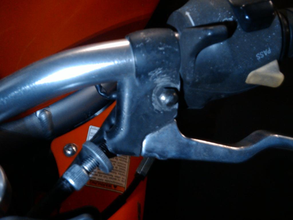

Ich bin nicht sicher, ob wir uns richtig verstehen, deshalb liefere ich ein Foto nach (hätte ich gleich machen sollen).
Es handelt sich eben nicht um die Schraube, sondern ums Gewinde, in das sie eingeschraubt wird (und alles war dranhängt) bzw. werden sollte, was bei mir eben nicht mehr geht.
Bei der Maschine wurde mal der Lenker getauscht, vielleicht ist das dabei beschädigt worden (Ich gehe davon aus, dass dieses Teil noch vom alten Lenker stammt).
Im Link zu "CABLE ADJUSTER" und "CABLE ADJUSTMEN" gibt's leider keine Fotos. Ich verstehe es so, dass der Adjuster die Stellschraube ist. Das 2. vielleicht?

Re: Wie heißt das Teil zwischen Kupplungshebel und -zug?
Such mal bei Ebay nach
"kupplungsarmatur suzuki" denke da wirst du fündig...

Genau das, danke!Dieter hat geschrieben:Such mal bei Ebay nach
