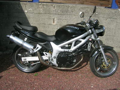

aber auf vielen bilder bei nem highup esd sind doch noch die rasten dran

ich hab jetz auch schon in diversen tests gelesen, dass v.a. die gabelfedern zu weich sind. lohnt sich der tausch? und kann man die selbst tauschen?
- highup.JPG (24.72 KiB) 10077 mal betrachtet

kann man, muss man aber als anfänger nicht unbedings selbst machen...würde ich das erste mal mit jemandem machen der richtig ahnung hat und sowas schonmal gemacht hat um da abzuschaun...
das bild kommt mir komisch vor...
habe wirklich noch nie welche mit soziusrasten und highup gesehen...
können bestimmt noch welche sich zu äußern...

also, bei der kante gibts viele bilder mit highup und mit rasten, bei ner knubbel is wohl doch eher selten
