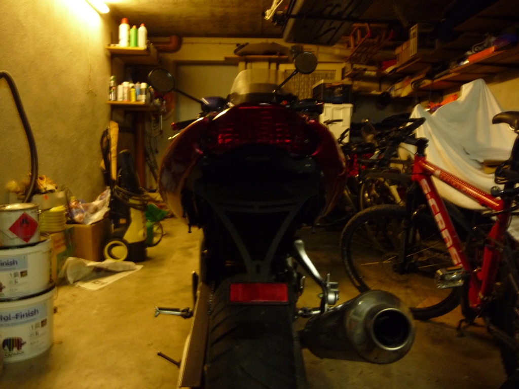

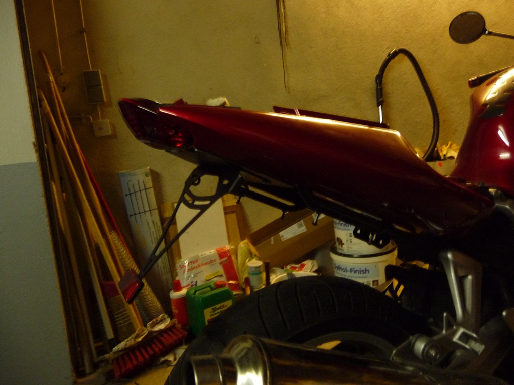

Das sieht dann so aus:
Gibt es, wie oben geschrieben für günstiges Geld bei KEDO.
