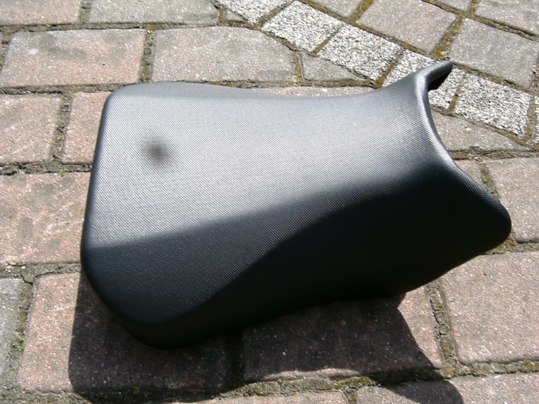

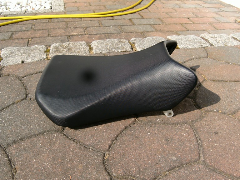

Also laut Bild ist deine eine K4, ist ja auch schon hier im Beitrag bestätigt worden, ich hab ja beide Heckrahmen hier und war gerade messen, der K4 Heckrahmen hat einen Befestigungslaschenabstand (was für ein Wort) von 16,5 cm der K3 Heckrahmen (außer der der 1000 N, die hat ja den K4 Heckrahmen) 19,0 cm man hat dir einen Sitz einer 650 K3 N o. S oder 1000 K3 S verkauft, das Problem bei den Verkäufen ist immer, das die meisten Leute nach EZ verkaufen. Der Sitz einer K3 ist flacher als der einer K4 ! Hoffe man kann das auf den Bildern erkennen !
Mfg Tom
Mfg Tom
- Sitz K4.JPG (154.79 KiB) 1606 mal betrachtet
- Sitz K3.JPG (152.35 KiB) 1606 mal betrachtet
