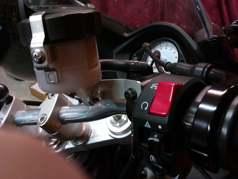

was mach ich jetzt mit den bremsflüssigkeitsausgleichbehälter? der alte lenker hatte ja eine bohrung wo er befestigt war. die fehlt mir jetzt.

Wir haben einen Aluwinkel zurechtgedengelt der mit der oberen Schraube der Bremsarmatur befestigt wird.
