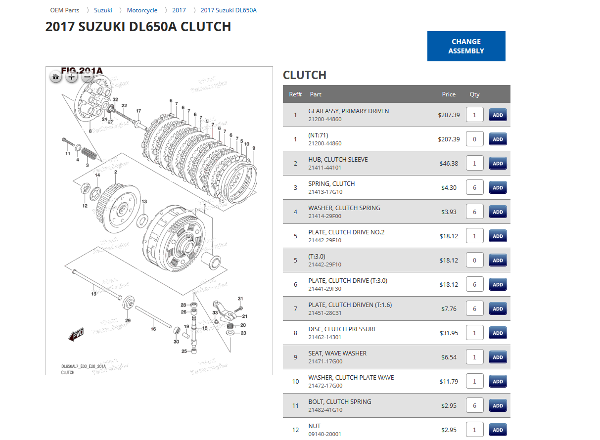

offtopic:
Ich hatte jetzt ein Motorradfahrer Heft gelesen, die neue DL 650 hat eine Anti-Hopping-Kupplung. Das sollte mit etwas Glück doch dann auch wieder in die SV passen! Oder?

Hab grade mal geschaut, welche DL ist das genau? Die 17er hat das wohl noch nicht, leider.
