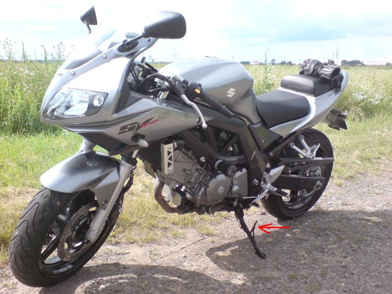

abend leute
hab mal ne heckhöherlegung (50mm) probehalber montiert und festgestellt das das mopped ein bisschen zu schräg :D auf dem original seitensänder steht (kommt ja noch nen zx 10r beinchen dazu).
hat jemand ne ahnung welcher andere seitenständer von einem anderen modell passt und nen längeren arm hat?
hab auch schon nach nem verstellbaren seitenständer gesucht, aber nur einen gefunden http://www.fighterrudy.de/produkte/prod ... dimension/ , find den nur optisch und vor allem preislich 8O nicht gerade prickelnd.
besten dank schon mal im vorraus für die infos
der andi

ich würde ihn einfach durchtrennen und dann ein Stück dazwischen schweißen.

Könnte man eigtl. dieses Ding mit dem man den Seitenständer runter macht, etwas hochbiegen? Wobei da sicher die Farbe abgeht wenn mans heiß macht oder?

kannste auch abflexen. mach ich auch im winter. dank der gilles hat man da unten kaum platz zum schalten

Hm... mir gings da halt eher um die Schräglagenfreiheit.

Hallo Andi,
haste die Elektrik unter Kontrolle?
Im Forum gab/gibt es welche die den Seitenständer von der GSXR 1000 dran haben
http://svrider.de/Forum/viewtopic.php?f ... r#p9399202
Vielleicht klappt es bei Dir ja auch.

hab nen problem damit den einfach durch zutrennen und wieder zusammen zu schweissen. da das ja meinen einzigen fahrbaren untersatz stützen soll und ich meinen schweisskünsten nicht so wirklich trau.
green650 hat geschrieben: haste die Elektrik unter Kontrolle?
danke der nachfrage wegen der elekrik. nach nochmaligen auseinander nehmen und durchmessern/überprüfen des Kabelbaums und ein paar kabel anders verlegen bis jetzt keine weiteren probleme mehr.
werde mich mal wegen des seitenständers der gsxr 1000 um ein paar daten bemühen.

dann besorge dir doch einfach eine ca. ca. 4 cm x 2 cm Aluplatte oder wasserfeste Leinholzplatte oder 4 Kantrohr und schraub (schweiss) diese unter den Seitenständerfuss. Die Ausgleichhöhe ermittelst Du im Praxistest durch Unterlegen bis der gewünschte Neigungswinkel des Bikes erreicht wird (bei Lenkervollanschlag links).
Bei einer Heckhöherlegung um ca. 10 cm solltest Du aber den oberen Kettenschwingenschleifschutz im Auge behalten, der Verschleiss wird extrem ausfallen. Ferner hast Du mit dieser doch recht extremen Höherlegung gute Chancen ne Rolle zu schlagen bei (Schreck)Extrembremsungen.
Bye
Jürgen
dank dir für den tipp Jürgen
das unterschrauben/schweissen wollt ick eigentlich nur im ernstfall machen. da das ganze am ende relativ original ausschauen soll da ick die kombination von beiden teilen nicht eingetragen bekomme das federbein und meine jetzige höherlegung allerdings tüv konform ist. bei einem fast daily driver ist das schon von vorteil wenn es so aussieht als wär alles korrekt eingetragen :D . und ner rolle vorwärts wird mit ner 97cm drag bar und den vielleicht noch verbauten schwingen verlängerungen entgegen gewirkt.
wie hoch die ganze geschichte am ende wird werd ick ja dann sehen, hab irgendwie was anderes an längen angaben fürs federbein im kopf. mir war so als wärs am ende mit ner 25mm heckhöherlegung zu vergleichen. na mal schauen.
hab mal custom-wolf angeschrieben was die für ihren seitenständer haben wollen.
