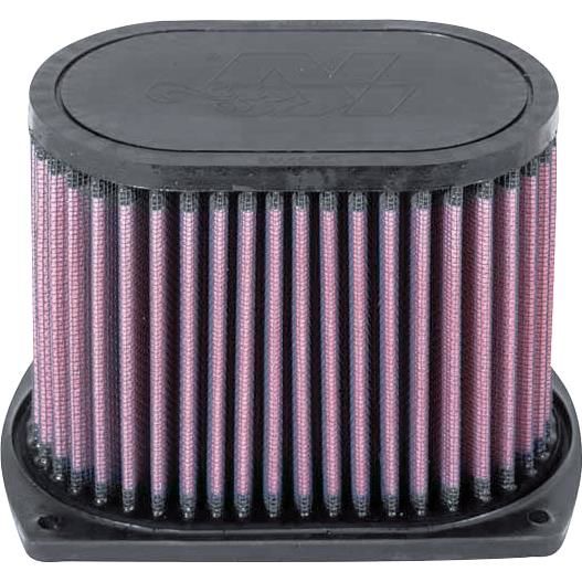

Hallo liebes Forum,
also vorab: ich hab schon ein bisl gesucht, aber kein wirkliches Thema dazu gefunden... :(
Nunja, ich überlege auf diesen Luftfilter umzurüsten, da meiner jetzt fällig ist.
http://cgi.ebay.de/K-N-Luftfilter-Suzuk ... 5194fc2841
Dazu ein paar Fragen:
Bringt das was :D oder reichts einfach alle paar Jahre nen normale Luffi zu kaufen...
Wie siehts mit der Leistung aus? (klar dass nichts spürbar wird, aber zumindest optimiert?)
Und muss ich was beachten oder reicht plug & play...
(fahre einen LeoVince Carbon SBK II falls das ne Rolle spielt)...
Danke für eure Antworten!

Bei mir passte alles Plug & Play. Mit meinem Hashiru habe ich auch das Gefühl, dass er mit K&N besser läuft.
Nötig ist es auf jeden Fall nicht.
Das Ansauggeräusch wird ein wenig agressiver.
Beachten muss man, dass der K&N Filter zwar ewig hält, er aber auch regelmäßig leicht geölt werden muss, sonst filtert der nichts mehr.

Das hört sich schon mal gut an, wie oft ölst du ihn?

Wie oft man den K&N ölt???
Kommt auf deine Fahrleistung an und ob Du öfters durch die Pampas reitest :D
Viel Staub,viel Dreck mußt du schon öfters daran,aber es liegt auch dran wie viel du fährst.

Ich habe ihn erst seit 1000km drin. Habe mir vorgenommen nach 2000km mal zu schauen.
Muss auch nicht viel Öl dran. Steht extra bei, dass man nur ganz wenig ölen soll. Ist also kein großes Ding.
Wenn Du ihn neu hast und auspackst ist er ja schon eingeölt. Dann siehst Du, wieviel da drauf muss.

Kann mir einer sagen welche Seite des K&N Luftfilters man einölen muss?
Bei der Knubbel ist die Ansaugseite außen, sprich die saubere Seite. Die verschmutzte Seite liegt innen. Einölen ist dort ja dann schwierig.
Oder ist es gänzlich egal da das Öl "einzieht" und dadurch auch von außen eingesprüht werden kann.

Re: K&N Luftfilter, was muss man beachten?
Verfasst: 27.09.2016 17:30
von Munky
die seite von der die luft kommt wird geölt, da hier der dreck gefiltert wird.

von SVKNECHT
Das klingt logisch. Ist aber bei dem knubbel filter ja eigentlich nicht möglich. 8cm abstand bekomme ich da nicht him.

Der Filter ist fertig geölt, da braucht die ersten 30000km (laut K&N sogar 80000km) nichts gemacht werden. In meiner damaligen Knubbel habe ich mit Originalauspuff keinerlei Unterschiede zum Serienfilter, mit Ausnahme eines kernigeren Ansauggeräusch, feststellen können.
