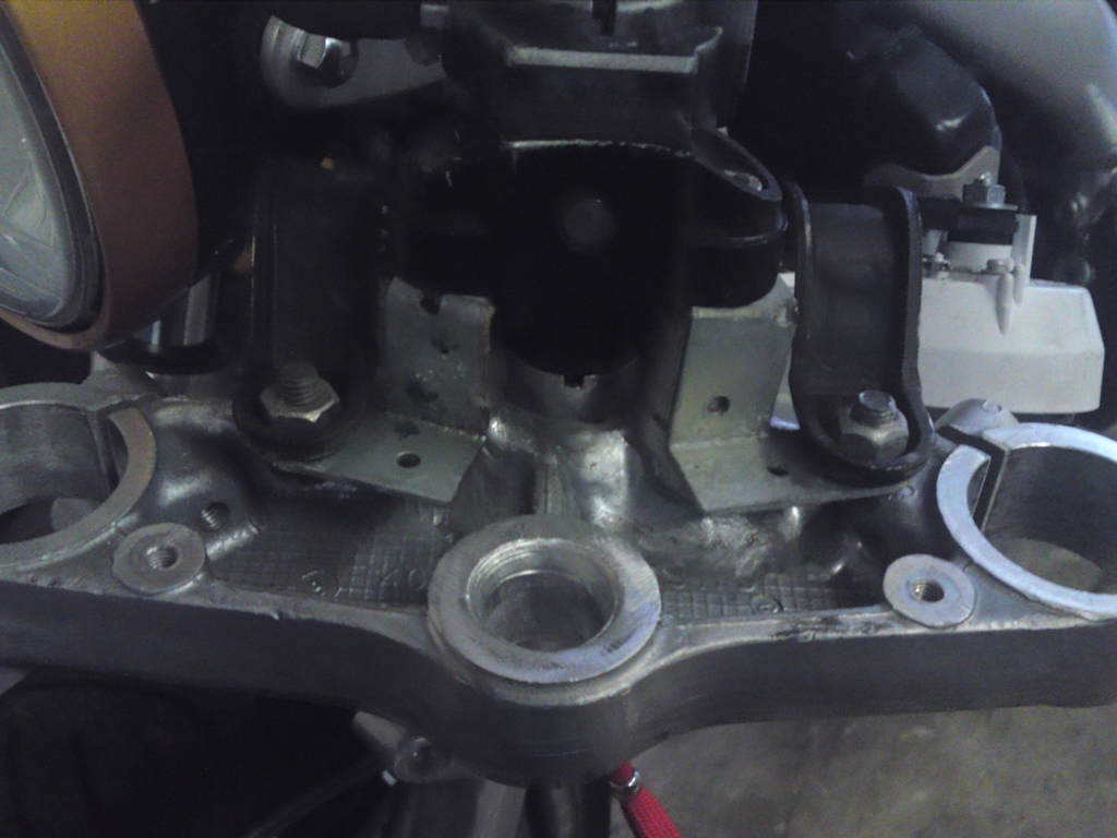

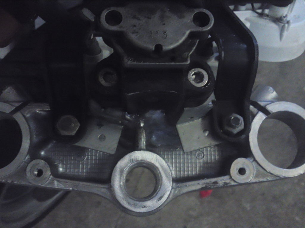

Hy ich hab auch an meine N die Stummel gebaut. Du brauchst aufjedefall die Brücke der S das Zündschloss passt auch an seinen Platzund den Tacho hab ich mit den Zündschlosshalteschrauben festgemacht hällt super, musst dir einfach ne gleine Halterung bauen. Ich kann ja meine Halterung fotografieren und dann reinstellen.

Hier sind die Bilder von meiner selbstgebauten Halterung hällt Bombel. :D

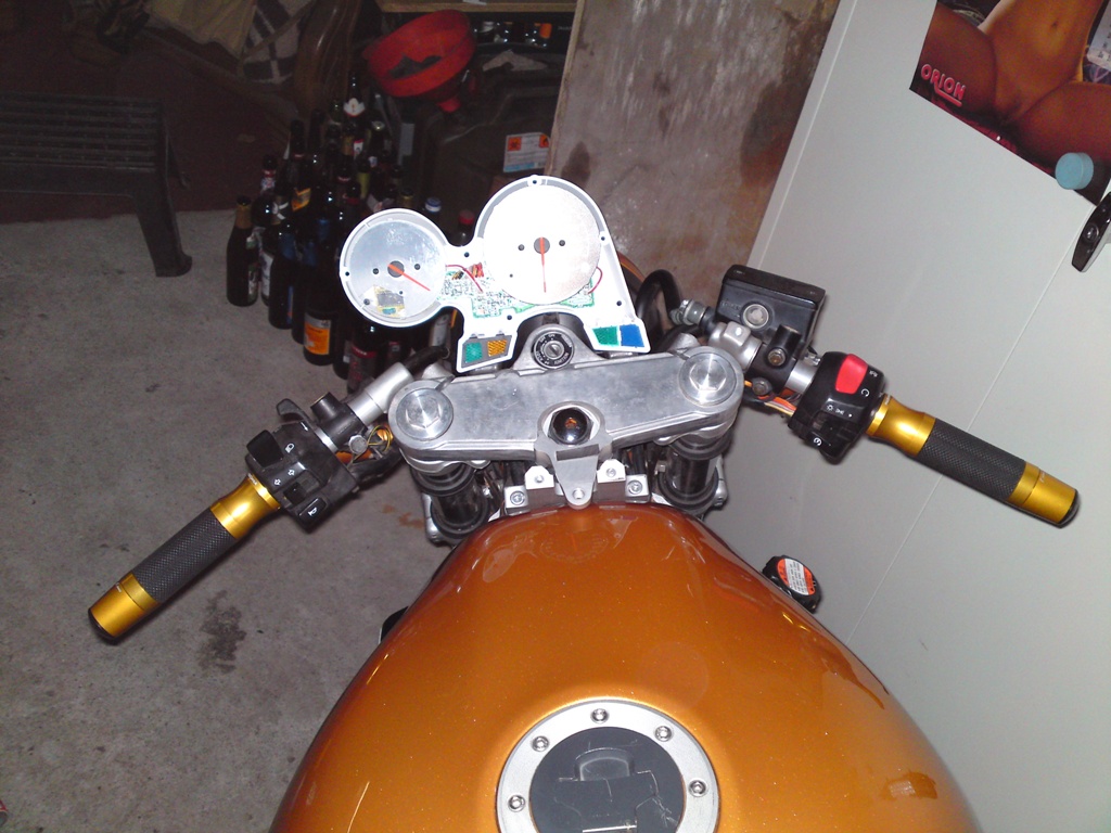

hirsch_m hat geschrieben:Hier sind die Bilder von meiner selbstgebauten Halterung hällt Bombel. :D
hast du mal nen foto, wie du da jetzt drauf sitzt?
würde mich mal interessieren wie das aussieht.
okay danke ! hab noch n paar fragen:
ist der umbau schwer? wie lang dauert es ca? wo machst du deine spiegel fest?
muss ich es eintragen lassen und wenn ja, funktioniert das überhaupt? wenn ich die s-brücke und die originalen stummel kaufe, habe ich dafür doch kein gutachten? :(
