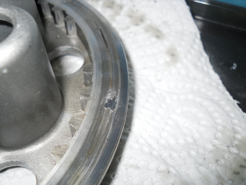

watn hier los? Also siehe Bild ;)
Brauch ich ne neue Druckplatte oder normale Abnutzung?
Edit: Die Federn haben nur noch ne Länge von 51mm, werden also auch gewechselt. Die erste Reibbelagscheibe hat die Riefen von der Druckplatte, ansonsten aber ne gute Dicke.

AnRo96
Re: Kupplungsfedern Kante --> Update *Druckplatte*
Beitrag von AnRo96 » 24.01.2011 10:28
Keine ne Ahnung ob die Platte neu sollte? Sonst schau ich mal beim Händler nachher vorbei..
Edit: Händler sagt plan abdrehen probieren. Hab wen ausm andern Forum angeschrieben ob er es hinbekommt.
