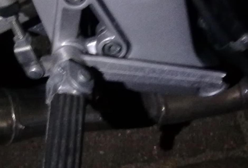

war heute mal wieder unterwegs, dabei auf die schnautze gepackt bei ca. 20-30 km/h (Fahrbahn war wohl zu nass/angefrohren). :cry:
Mir geht es soweit gut, aber ich hatte Angst ums Moped, es ist auch net soooo schlimm, aber habe paar Fragen.
Da ich mich auf die rechte Seite gelegt habe, ist der Blinker, das Fußbremspedal (nur das wo man drauftreten muss beim Bremsen) und der Spiegel abgebrochen!
Dazu noch nette Kratzer am Tank und Auspuff, was mich jedoch erstaunt und glücklich macht, der Kühler scheint keinen Schaden genommen zu haben.
Meint ihr ich sollte die Maschine mal zur Suzukiwerkstatt um die ecke bringen, zum durchchecken?
Und kan man das Bremspedal so ohne weiteres austauschen, oder wird das schwer ?? (habe noch keine dollen Erfahrungen mit dem Schrauben am Moped)

da Du die Schäden schon selbst diagnostiziert hast,
kannst Du Dir die Werkstatt eigentlich sparen.
Den Bremshebel kannst Du recht einfach wechseln.
Brauchst bloß einen 6er und ich glaub einen 8er Inbusschlüssel.
Die Teile bzw. den Bremshebel kann Dir sicher jemand aus dem Forum anbieten.
Bei Spiegeln und Blinkern kannst Du vielleicht gleich über schönere Teile aus dem Zubehör
nachdenken, es seidenn, Du stehst auf die originale Optik :wink:

Schau auch mal nach ob dein Lenker eventuell bissl krumm ist. Mir ist meine damals nur mal leicht umgefallen. Folge, Lenker krumm.
Kannst ja mal in Ruhe zusammenstellen was du brauchst. Hab hier vllt. auch nochwas rumliegen (leider kein Bremspedal).
Schrauben kannst kriegst du auch alleine hin. Hier wird dir auch weitergeholfen.

Bremshebel hab ich mir mal in der Kurve durch aufsetzen verbogen... Hatte keiner ausm Forum anzubieten, der Suzukihändler hat 70€ fürs Original-Teil verlangt :|

Das größte Problem ist in der Tat der blöde Fußbremshebel...alles andere kriegt man für nen schmalen Taler ersetzt. Den Hebel lässt sich sowohl Suzuki mit gut 70 Euro als auch die Zubehörhändler mit knapp 60 Euro (bei www.motobike-schmidt.de) sehr gut bezahlen.

Der Fußbremshebel ist der größte Scheiss, alles andere bekommt man billig aus dem Zubehörhandel, nur die Teile nicht :evil:
Hab damals als mir dasselbe passiert ist über Ebay (oder hier im Forum, weiss es nicht mehr genau) für 40€ gebraucht beide Rastenseiten, links und rechts, bekommen und der Rest liegt jetzt als Reserve hier rum.

habe beim durchstöbern des Internets einen Gebrauchtteilehändler nähe Nürnberg gefunden.
"Motorrad-Spängler GmbH" - Heißt der Laden
Und der hat ein gebrauchtes Bremspedal:
http://www.autoteileplus.de/FUSSBREMSHE ... 95976.html
Ich wollte jetzt von euch mal wissen, ob ich 60-70€ für ein neues Bremspedal bezahlen soll, oder bei so nem Gebrauchtfutzi.
Ich werde aus Interesse mal nachfragen was er dafür haben will.
Wäre sehr dankbar wenn jmd. Erfahung mit dem Händler hat und es mir berichtet, oder einfach seine Meinung dazu sagt.

Erfahrungen mit dem Händler habe ich nicht. Wenn der Preis bei 50% des Originalteils liegt, würde ich zuschlagen.
Das Thema Bremspedal ist wirklich nervig! Für jeden Mist bekommt man 20 Alternativen aus dem Zubehörbereich...nur bei diesem Teil ists Essig! :?

frag mal bei den Händlern hier im Forum nach MFW Hebeln. Ich hab vor 2 Jahren 45€ pro Hebel
bezahlt und die sehen um Welten besser aus, als die orig. Hebel!
