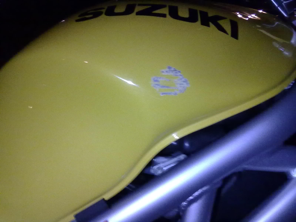

Moin Leute,
ich wollte euch mal fragen ob ihr eine bessere Lösung kennt als ich.
Ich habe eine unschöne Schramme am Tank, rechte Seite. Hatte Ende Januar/ anfang Februar einen kleinen Rutscher und habe keine Lust den Tank dafür in die Lackiererrei zu bringen. Und da habe ich mir gedacht irgend einen aufkleber druff backen, aber das sieht dann echt .. naja scheiße aus :wink:
Wisst ihr eine bessere Lösung ??
Die Schramme findet ihr im Anhang

Tankrucksack

Bagster Tankhaube.

Aufkleber....

Erstmal danke für eure Tipps,
ein Tankrucksack ist praktisch, werde mal schaun ob es nette Modelle gibt.
eine Tankhaube ist auch eine Überlegung wert.
rennbär hat geschrieben:Aufkleber....
Tank.ppt
Hierzu muss ich sagen, echt geil :rofl:
Mit ein bisschen Phantasie kann man alles ertragen !! :mrgreen:
Wäre die günstigste Möglichkein, denke ich.

mach aber wenigstens Klarlack über die Schramme, damits nicht rostet :wink:

Stimmt, egal bei welcher der drei Lösungen wäre dies Hilfreich. Habe mir überlegt bei Suzuki den Farbton zu bestellen, aber ich müsste die Stelle noch spachteln oder nicht? Die Rillen bekommt man nur mit Farbe ja nicht so gut raus ?!

Schleifen, säubern, entfetten, spachteln, schleifen, säubern, entfetten, Füller drauf, schleifen, säubern, entfetten, grundieren, lackieren, Klarlack, polieren.
So wäre der komplette Ablauf :)

Alles klar, genau, deswegen suche ich nach einer leichteren Möglichkeit :D
Aufkleber ich komme, kann ich ja selber ausschneiden aus Klebefolie.
Naja werde es mir nochmal überlegen..

gute lackierer nennen das smart-repair, aber es is bei nem moped-tank wohl sinvoller das ganze teil mal weg zu geben. oder du schießt in der bucht einen passenden in tadellosem zustand. mit viel geduld findest vielleicht mal ein schnäppchen...

Gerade bei so einer Stelle sollte man es vernünftig machen. Liegt ja ziemlich im Blickfeld und es würde mich saumäßig ärgern, immer auf Pfusch zu schauen :?
Ich habe mein Tankpad auch 5mm höher geklebt als einst geplant um einen kleinen Kratzer zu verdecken ;) bier

Ich würde die Schramme nur Rostsicher ausbessern und dann nen Tankrucksack drauf. Grad für die Knubbel sollte es die Preisgünstig geben.

Da der SV- Lack ein Lasurlack ist, der erst nach mehreren Schichten den richtigen Farbton erhält, ist Smart- Repair hier wahrscheinlich genauso aufwendig wie ne Komplettlackierung.
Für günstig: Ein kleines Lackteil mit in den Baumarkt nehmen und danach die am nächsten gelegene Farbe aussuchen. Dann den Tank an der beschädigten Stelle schmirgeln, grundieren, lackieren. Evtl. Klarlack. Und dann den Aufkleber ;-)
So hab ich meine linke Verkleidungshälfte ausgebessert. Nur ohne Aufkleber. War ein Geldeinsatz von weniger 20€ und weniger als 2 Stunden Arbeit, dafür kann ich mit der Optik leben.
Oder halt gleich richtig beim Profi.

Jo Leute da bin ich nochmal, und habe Infos.
War heute mal beim Lackierer bei mir um die Ecke, und habe mal nachgefragt was das so pi mal daumen kosten würde, die schramme zu entfernen.
Darauf antwortete mir der nette Meister: "Da man den ganzen tank lackieren muss, kommen wir auf ca. 300€ ..."
Und ich selbst glaube, mit 300€ kommt man noch gut wech oder nicht?
aber ich als schüler (die ja kohle im überfluss haben) habe mich gleich auf einen aufkleber eingestellt.
ist zwar nicht DIE LÖSUNG, aber damit geht es mir doch besser.
Werde wohl irgendwelche schicken aufkleber bei Louis aussuchen und den werde ich dann wohl noch extra mit sekundenkleber aufkleben, um die stelle vor der feuchtigkeit und dem rost zu schützen.
