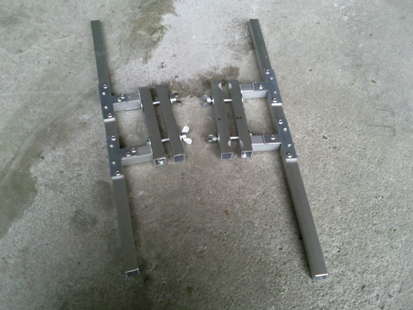

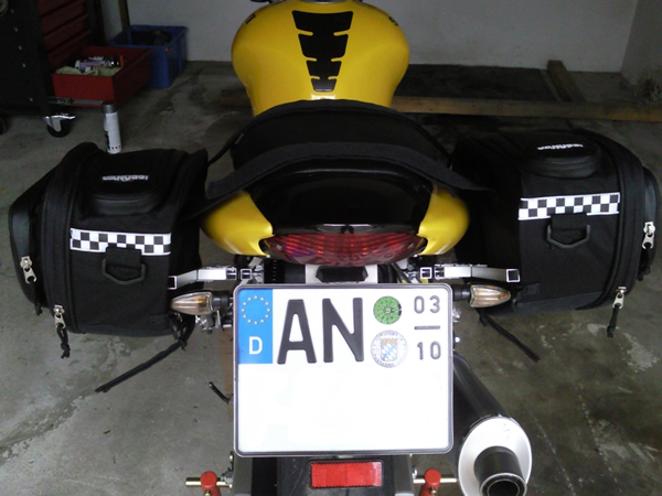

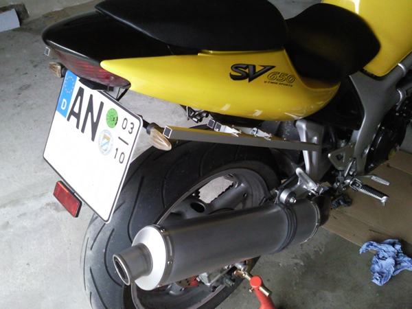

Hi Leute,
Anfang des Jahres habe ich mir bei Tante L Satteltaschen geholt.
Da das Knubbelheck recht "Knubbelig" ist hab ich nach einer geeigneten Befestigung/Abstandshalter gesucht.
Im Forum hab ich auch schon eine ähnliche Lösung gefunden, wollte trotzdem mal meine zeigen :wink:
Material war ein 2m langes Alu 4-Kant-Rohr für 8€ im Baumarkt, ein paar T-Winkel und passende Nieten.
Sollte alles anhand der Bilder selbsterklärend sein :wink:
Patrick

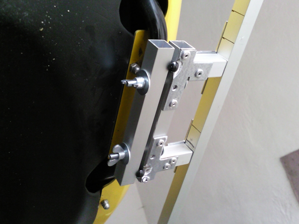

Falls jemand Maße oder sowas braucht kanner ja ne PN durchschicken :wink:
Die seitlichen Rohre hab ich deswegen so lang gemacht, damit ich die Zurrösen der Satteltaschen vorne & hinten aufschieben kann. So ist das Ganze noch gegen verrutschen und wackeln gesichert :)
