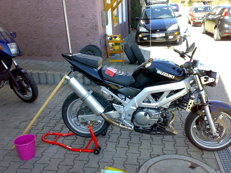

Also ich hab mir das ganze bei Duffy abgeschaut.
der Auspuff verläuft dann so wie auf dem bild zu sehen.
ich lass mir grad von nem bekannten einen auspuffhalter fertigen.
der auspuffhalter wird so aussehen http://cgi.ebay.de/Metisse-Auspuffhalte ... 27b93b651d
oder so http://cgi.ebay.de/Metisse-Auspuffhalte ... 27b9ea1cf5
der auspuffhalter wird aus einem entsprechend dickem va belch gelasert.
mal so grob gefragt besteht Interesse?

Mich wuerde interessieren, wie man den Auspuff schraeg nach innen bekommt. Auch aehnlich wie bei Duffys Rennumbau.
Munky
Beiträge: 6323
Registriert: 11.05.2009 20:53
Re: Auspuff höher legen
Beitrag von Munky » 26.09.2011 23:53
einfach das verbindungsror drehen

Chrissiboy hat geschrieben:Mich wuerde interessieren, wie man den Auspuff schraeg nach innen bekommt. Auch aehnlich wie bei Duffys Rennumbau.
Bei Duffy ging das gut weil es ein Highup ist. Den "untenrum" nach innen Stellen geht, aber du must auf ausreichend Freiraum für Rad/Reifen und Schwinge achten... Das ist mit dem originalen Leo-Rohr imho nicht zu schaffen...

Dieter hat geschrieben:
Und es ist das Highup Rohr der Z750 ...
Beitrag von Dieter » 27.09.2011 11:35
Duffy hat geschrieben:Und es ist das Highup Rohr der Z750 ...
hast du eigentlich mal komplett durchgefedert? Die 120mm Federweg sind oft nicht zu verachten...
Wie meinst das? Ob der Pott an die Verkleidung kommt? Gestern auf der Strecke war nichts und auch beim verzurren aufm Hänger gabs keine Berührungen...
Beitrag von Dieter » 27.09.2011 11:39
Ob die Reifenflanke den Mantel des Leos berührt? Aber das ist zu weit weg glaube ich...
