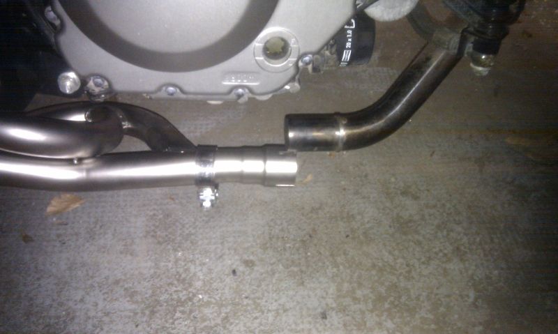

ich habe gestern meine neue SV650 K5 vom Händler abgeholt und wollte mich heute gleich an die üblichen "Verschönerungen" machen. Beim neuen KZH und den Kellermännern hinten lief alles wie gewollt. Bei der Montage des neuen Mivv Krümmers habe ich allerding Probleme.
Ich habe den alten Topf nur mit viel Mühe und Biegerei runter bekommen, habe mich allerdings nicht sonderlich gewundert, da man ja öfter liest, dass Leute Probleme bei der Demontage hatten. Nun habe ich aber versucht den neuen Krümmer zu montieren und bekomme ihn einfach nicht auf dem vorderen Krümmer. Das höchste der Gefühle ist der Abstand siehe Bild.
Nun meine Frage: Wie bekomme ich das Teil drauf (oder bin ich einfach zu blöd?)
- Muss der vordere Krümmer ab?
- Den vorderen Krümmer kürzen?
Ich sollte dazu sagen, dass das Motorrad ursprünglich eine italienische Maschine ist, sollte aber doch hoffentlich keinen unterschied machen.

Also bei mir hat die Montage max. 30 Minuten gedauert, mit Demontage vll. ne Stunde.
Hatte den vorderen Krümmer gelöst, zusammenstecken, am Zylinder befestigen und gut war's.
Den Alten runterzubekommen war auch kein Problem.
Sollte eigendlich alles ganz einfach laufen.

Also kann ich den vorderen Krümmer abbauen, ohne dass ich etwas kaputt mache? Dachte mir schon sowas in die Richtung, wollte aber lieber vorher fragen, bin im Schrauben leider unerfahren. Leider ging das soweit auch nicht aus der beiliegenden Anleitung hervor...
danke für deine schnelle Antwort
Re: Mivv GP Montageprobleme
ich hab erstmal die rohre mit WD40 eingerieben, damit die stressfrei ineinanderschieben gingen und dann gleichmäßig am hinteren und vorderen drauf gemacht, wenns vorne zu stressig erst, fang dort an und dann stück für stück. eigentlich ist das die einfachere geschichte gewesen. das auseinandernehmen war bei mir viel ätzender...

Normal schon.Arunic hat geschrieben:Hi,
danke für deine schnelle Antwort![]()
Guck Dir die Schrauben an und nicht zuviel Gewalt.
Bei mir ging das ganz einfach, aber ich habe auch schon von abgerissenen Schrauben gelesen.
Wie Hasenfuß schon geschrieben hat, evtl. einen Rostlöser oder Kriechöl benutzen.

Ich habs heute auch versucht meinen Storm GP anzubauen und stehe vor dem gleichen Problem mit dem Verbindungsrohr. Hab ich das jetzt richtig verstanden? Ich kann mehr oder weniger das Rohr erst darauf schieben, wenn ich den vorderen Krümmer gelöst habe? Oder hat noch jemand eine andere Lösung? Die Schrauben von dem vorderen Krümmer sitzen sehr fest. Habe Angst, dass ich da irgendwas kaputt mache.
Edit: Ich hab nochmal versucht, die Schrauben vom vorderen Krümmer zu lösen, aber ich die sitzen einfach bombig fest. Ich weiß grad nicht, was ich machen soll. In die Werkstatt zum lösen komme ich jetzt nicht so eben ohne Endtopf. Und ich glaube nicht, dass ich den alten wieder rauf bekommen, ist ja im Prinzip das gleiche Problem. Wäre es denn eine Alternative, das Rohr zu kürzen? Oder geht das auf keinen Fall?

Hi ,also der krümmer muss ab, bei mir sind beide schauben abgebrochen. Musste dann abschleifen, in der mite der restschraube ankörnen, bohren, neues m8 gewinde schneiden und dann habe ich noch gewindestangen eingeklebt so wie es an der knubbel ist, dann brauch mann nurnoch hutmuttern drauf machen und es gammelt nicht mehr so schnell weg.
