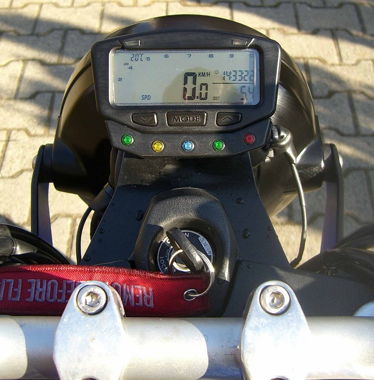

Hat die N eigentlich ne eigene Tacho Halterung?
Re: Vapor Tacho
Verfasst: 14.03.2014 11:10
von Roughneck-Alpha
Ja hat sie.
Ein Blech in Form eines X.
Wird von unten an die Gabelbruecke geschraubt.
Re: Vapor Tacho
Verfasst: 14.03.2014 11:28
von bahndyto
http://www.ebay.de/itm/Suzuki-SV-650-N- ... 2573e9de5c
das Teil hier?
was ist denn da der Abstand zwischen den unteren beiden löchern?
Re: Vapor Tacho
Verfasst: 14.03.2014 12:47
von Roughneck-Alpha
Jepp oder auch hier zu sehen:
KLICK
Teilenummer laut ronayers.com = 34162-16G30
Re: Vapor Tacho
Verfasst: 14.03.2014 13:21
von Kolbenrückholfeder
Lochabstand sollte 100mm sein an der Gabelbrücke (ohne Gewähr, im eingebauten Zustand gemessen).
