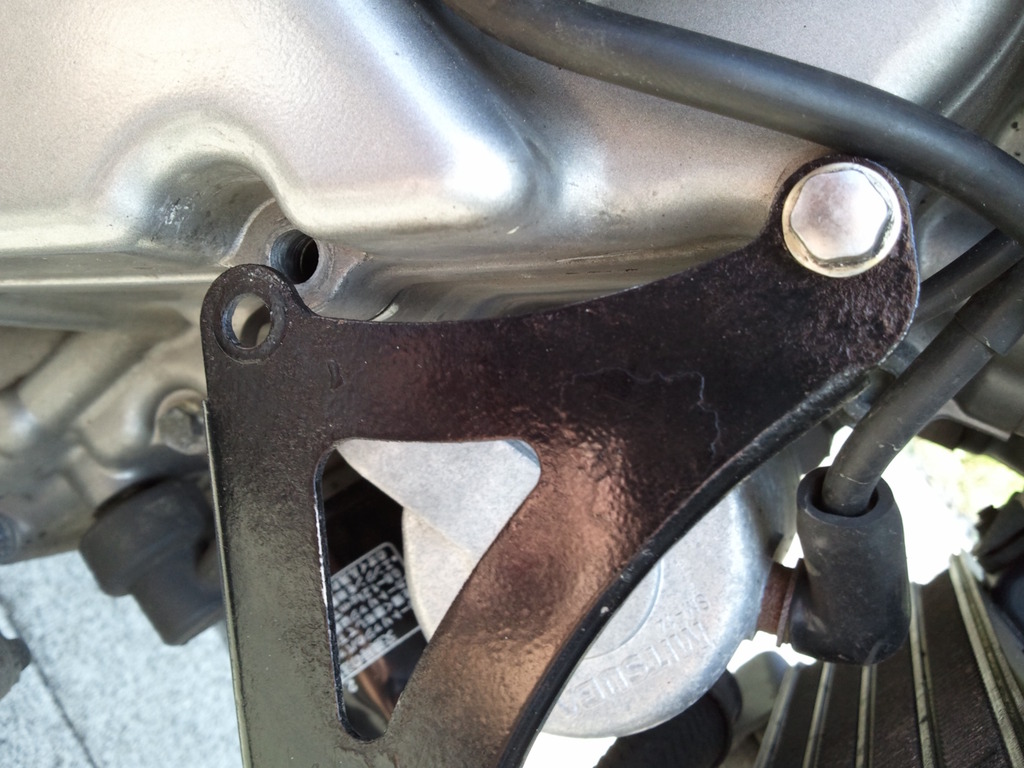

also ich hab mir gestern den originalen Bugspoiler von Suzuki zugelegt.
Artikelnr. 990D0-17G70-YC2
Jedenfalls würd ich gerne wissen, was alles dazu gehört um den Spoiler zu befestigen.
Hab vom eBay verkäufer 2 Befestigungsteile mitbekommen, allerdings grade eben nochmal ne SMS erhalten, dass er 2 weitere Halter vergessen hat mitzugeben.

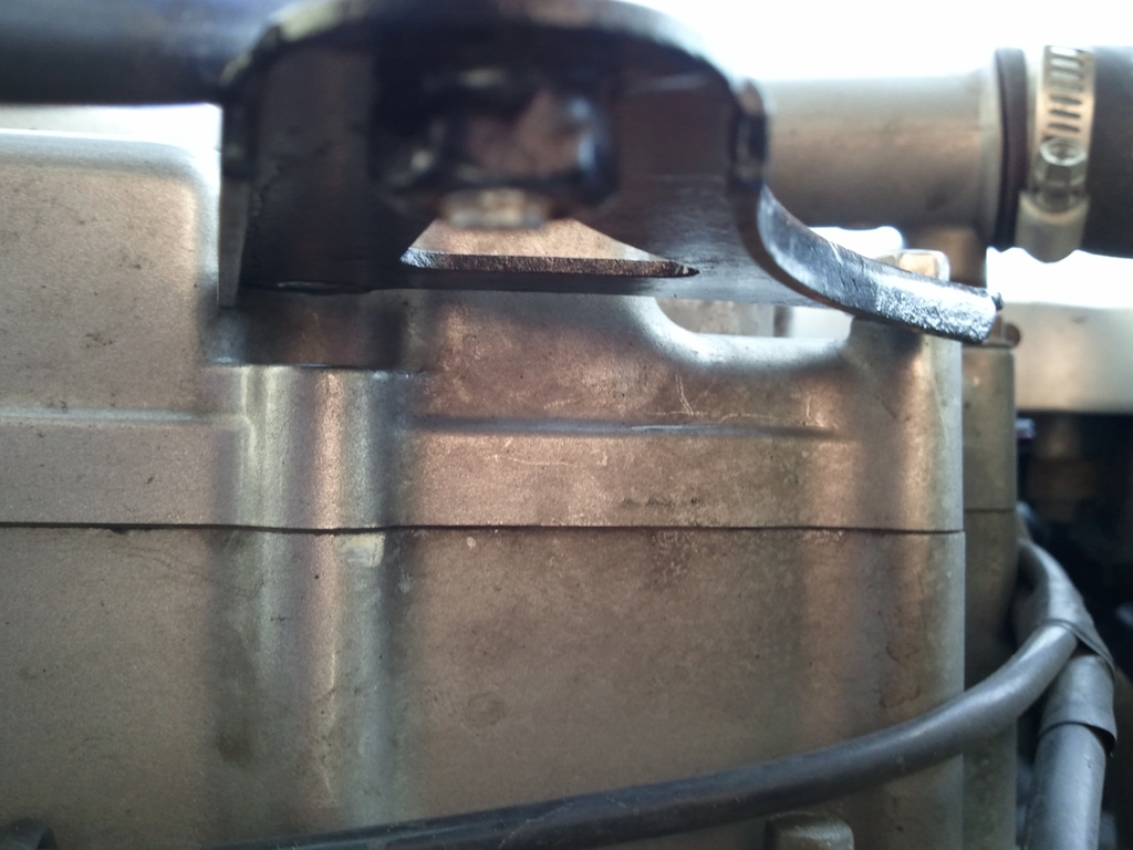

Ich war natürlich schon am Anschrauben und da ist es mir auch schon aufgefallen das irgendwie was fehlt. Zudem ist mir aufgefallen das die eine Halterung auch irgendwie nicht so ordentlich drauf passt. Zu den beiden Schrauben am Motor, wo die Platte angeschraubt wird, ist ein deutlicher Höhenversatz. Hier mal Bilder dazu:
Ansicht von unten
Ansicht von Vorne
Gibt es eigentlich eine Anbau Anleitung von Suzuki ?

Bei dem Halter der auf deinen gemachten Fotos zu sehen ist, fehlt eine Distanzhülse sowie vermutlich auch eine längere Schraube. Die Schraube die dort vorher drin war, sollte nicht weiter verwendet werden, da das Gewinde zu wenig ins Gehäuse hinein ragt. Da solltest du auf jeden Fall nochmal alle Teile beim Verkäufer erfragen.
