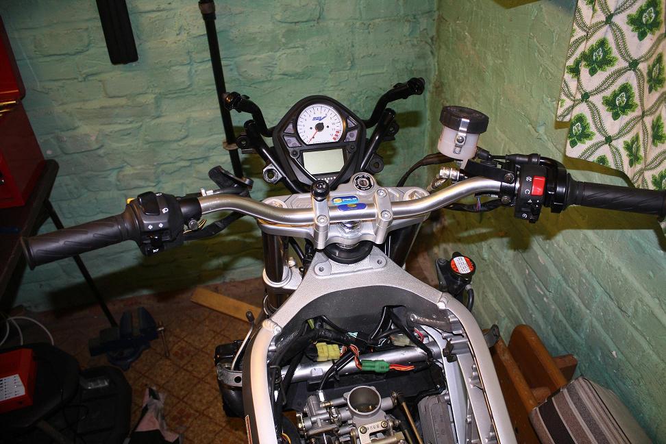

Re: SBK UMBAU SV 650S
bei meiner K3 haben die Züge auch gereicht ich weiß aber nicht ob die K3 andere Züge hat als deine.
Ich packe mal ein Bild dazu wie meine verlegt sind.
Und ja der Winkel der Züge am Anschluss ist schon sehr hart aber sie laufen gut und das schon seit 7000 km und keine Abnutzung erkennbar.
