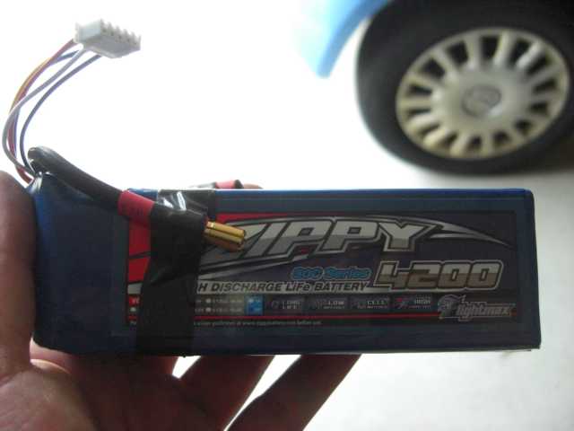

hab im Netz ne Quelle für günstige LiFePo4 Akkus entdeckt die als Ersatz für die normale Batterie taugen.
Den Akku hab ich hier in Hongkong bestellt.Die Bestellung lief problemlos ab und nach 3 Wochen lag der Akku beim Zoll. Der Akku kostet 41$ + 17$ Versand also rund 40€ dann will der Staat auch noch seine 19% Märchensteuer also nochmal 7,60 drauf macht unterm Strich 48€ also mal gute 100€ weniger als die Akkus die bei uns angeboten werden. Der Akku macht einen guten Eindruck, ist sauber eingeschrumpft, hat Anschlusskabel mit 10mm² querschnitt und Goldkontaktsteckern, wiegt knapp 600g ( also 3,9kg weniger als die Bleibatterie).
hier mal ein Bild
hier im Vergleich mit der originalen Batterie
Starten funktioniert problemlos keine Anzeichen das der Strom nicht ausreicht, die Kabel werden auch nicht warm. Werde den Akku mal testen und wenns Probleme gibt berichten.

viel gibts beim Einbau nicht zu dokumentieren, hab mir ein Adapterkabel mit 10mm² konfektioniert auf der einen Seite mit den 5,5mm Goldsteckern die auf den Akku passen und auf der anderen Seite passende Rohrkabelschuhe draufgequetscht das Kabel sieht so aus:
Der Akku liegt zurzeit unterm Soziussitz wenn ich den Akku dann in die Batteriebox einbaue stell ich noch ein paar Bilder ein.
Stefan
