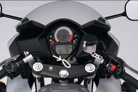

Bilder hab ich noch keine, auch grad erst gesehen, es ist im Grunde genau dort, wo die Halterung für das Schloss an die Gabelbrücke wechselt gebrochen, somit kann ich das Lenkradschloss nicht mehr verwenden.
Hier nur auf die schnelle, damit ihr ungefähr seht, was ich meine.

Sieht für mich so aus als bräuchtest Du ne neue obere Gabelbrücke. :?:
Gibts doch von diversen SB-Umbauten sicher recht günstig. :) empty

Auch bei Ebay oder hier auf dem Marktplatz solltest du günstig etwas finden.
So, wie das aussieht (und ich bin kein Profi bei der Kante) ist das die obere Gabelbrücke.
Tausch (selber) dauert keine halbe Stunde.

las es schweissen wird ja nicht beansprucht wenn der rest noch vorhanden ist

Schweißen? Ne, doch net bei 'nem Teil, das man für'n Appel&Ei bekommt.
Ist denn Dein Schloß bei der Aktion heil geblieben?

Danke Gabelbrücke hab ich schon besorgt, Schloss ist ganz und ihm hat auch einiges sonst nicht gepasst, Pech, geh ich halt woanders hin, kostet mich ja eh nix ;) bier
