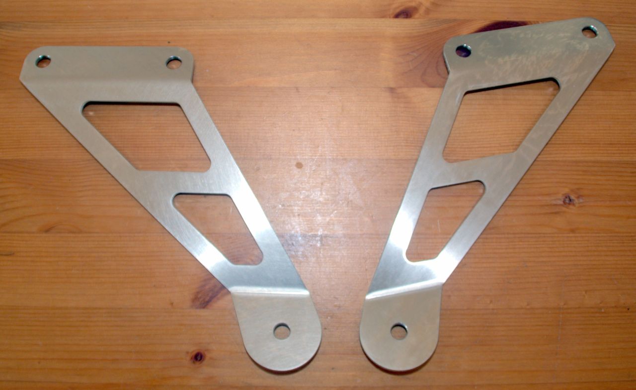

Ich habe mal einen Satz für die Kilo aus 3mm Edelstahl für einen User hier gemacht.
Feedback habe ich bisher noch nicht erhalten.

hast Du noch ein Foto, eventuell ist es ja auch für die 650 geeignet ?
Könntes Du die auch nochmal herstellen ?
Roughneck-Alpha hat geschrieben:Ich habe mal einen Satz für die Kilo aus 3mm Edelstahl für einen User hier gemacht.
Re: Auspuffhalter eigenbau?
Beitrag von Roughneck-Alpha » 16.06.2011 19:41
Muss ich mal schauen ;-)

Beitrag von Peter GE » 17.06.2011 0:49
Hallo Roughneck-Alpha,
danke für die Bilder.
Ich glaube ein rundum um 90 grd gebogener Rand würde die Steifigkeit wesendlich erhöhen.
