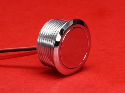

Für die Betätigung des Tasters habe ich einen wassserdichten Schalter gefunden. Dieser hat 19mm Einbaudurchmesser bei einer Gesamthöhe von 12,5 mm.
wasserdichter Schalter

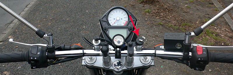

Nun suche ich noch nach einer möglichst bequemen Anbauposition, die auch optisch ein bisschen "chiccer" ist und vor allem bequem zu erreichen ist.
Eine Alternative wäre in einem der "Steckdosenhalter" am Lenker
Blechlasche am Lenker
Gefällt mir optisch aber nicht so gut, besser wäre näher an der rechten Lenkerarmatur.

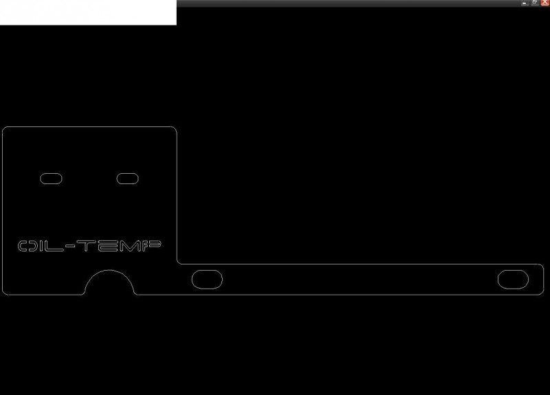

Was ist mit der Lösung, wie ich sie mir für meine Öltemperaturanzeige ausgedacht habe?
Von unten an den Halter des Tachos.
In der OWL halbwegs zu sehen.

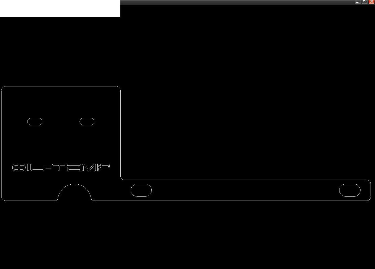

Gibt es von der Lösung auch fotos, auf denen mehr zu erkennen ist? Was für einen Schriftzug hat das Blech unter dem Ölthermometergehäuse?
Peter
Re: Lenkerschalter nachrüsten
Beitrag von Roughneck-Alpha » 09.07.2011 21:34
Keine Ahnung, welches Font ich damals programmiert habe.
Ich glaub das war "space age".
Sowohl das Gehäuse, als auch die Aufnahme/Befestigungsblech ist aus 1,5mm Edelstahl.
Ich habe das nur wegen der Optik schwarz pulvern lassen.
Bilder von unten habe ich keine, allerdings ist das ziemlich simpel.
Quasi 'ne Strebe, die nur unter die Schrauben, die der Befestigung des Tachos an der Gabelbrücke bzw. am Tachohalter dienen, untergelegt wird.
Edith meint: Ich habe noch einen Screen gefunden von Programmierzeichnung.

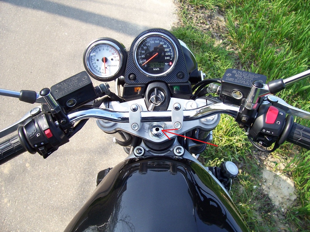

Ich würde das Loch in der Lk-Mutter aufbohren und den da reinschrauben...
Dann kannst da aKäbelchen durch das Lenkkopfrohr bis unten im Bereich des Kühlers schön unsichtbar ziehen...
Bevor jetzt klagen Kommen der Hut einer Hutmutter trägt nicht, nur das Gewinde. Wir haben da schon mal nen analogen Mechanischen Minitacho bei ner Shadow montiert vor ca 15 Jahren, die Tachowelle da durch...
Hat die Kante das loch auch? Kommt auf dem Foto nicht so raus... Ansonsten knubbel Mutter hätte ich da...
Beitrag von Roughneck-Alpha » 09.07.2011 21:57
Dieter hat geschrieben:Hat die Kante das loch auch? Kommt auf dem Foto nicht so raus... Ansonsten knubbel Mutter hätte ich da...
Ja hat sie.
