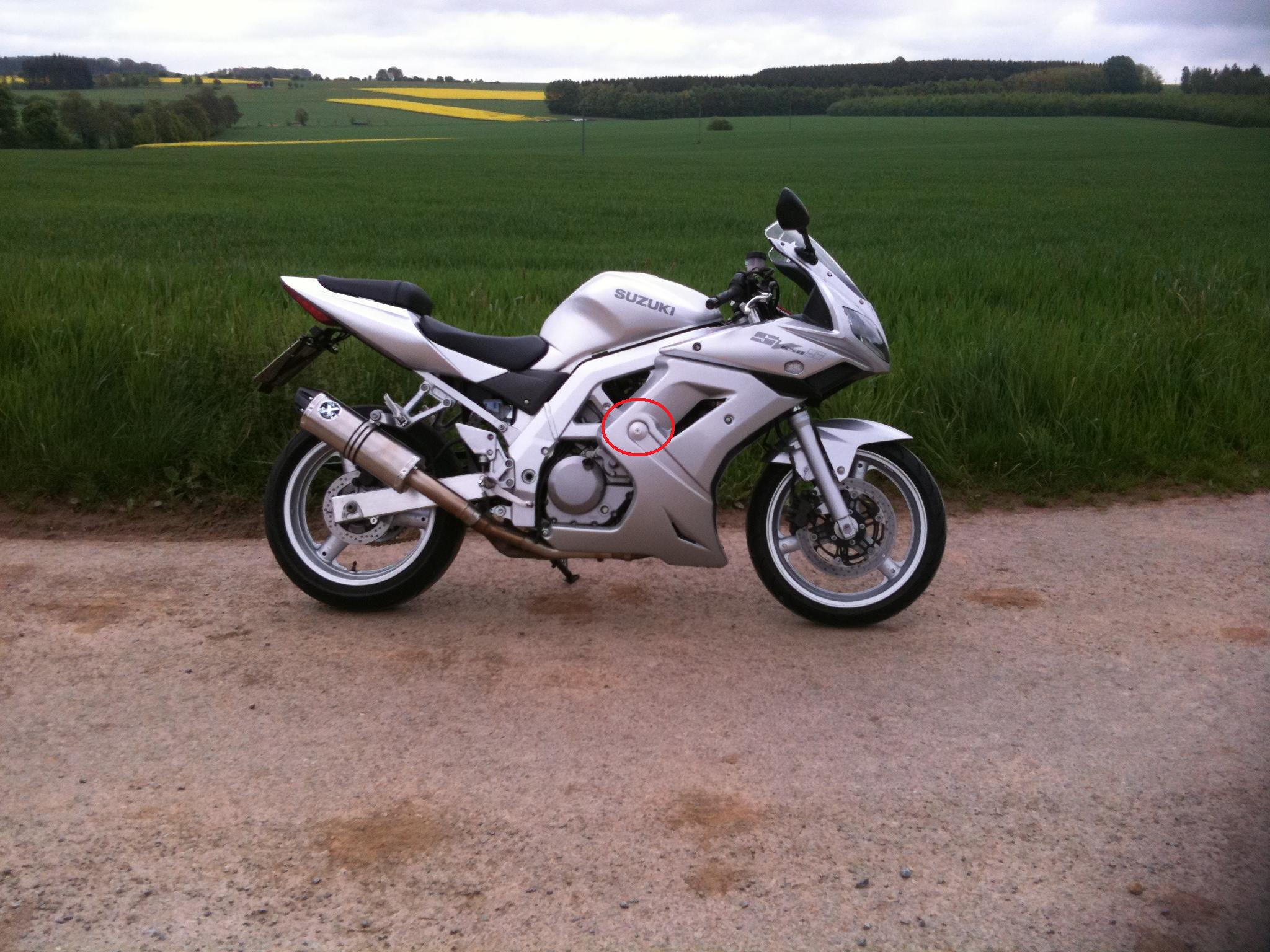

SV 850
Re: Wer hat Crash-Pad erfahrung?
also ich hab in erinerrung bei anbau der Vollverkleidung gelesen zu haben dass an diese stelle (siehe bild) optional Sturzpad`s montiert werden können...
da passen die von Louis aber nicht (denk ich zumindest)
