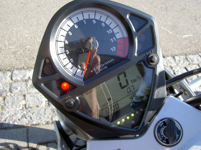

Bei Bedarf kann ich dir mal ein Bild von meiner zeigen (wie geschrieben die GA von Blue). Der Spaß hat mich 60€ gekostet...

Ich kann bei Bedarf auch noch ein Bildchen hochladen in aktivem Zusand, ansonsten ist in meiner OWL ein Bild von Ati`s Anzeige drin.
