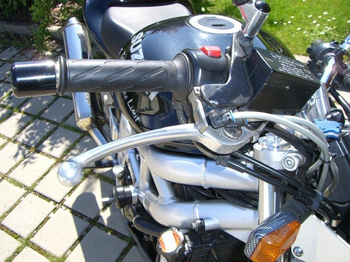

Du brauchst den linken Fuß gar nicht dafür, geschaltet wird per tastendruck an der linken Hand die gänge rauf , an der rechten Hand die gänge runter.

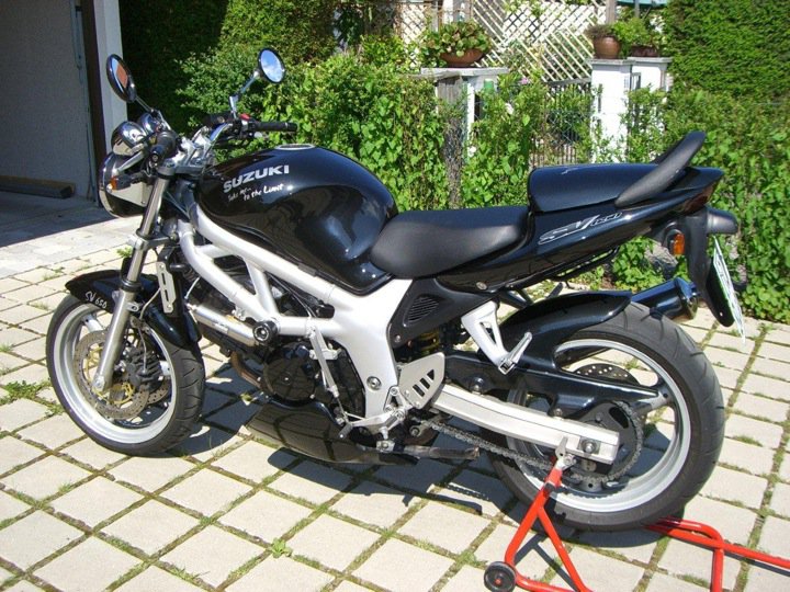

Unter der hinteren Sitzbank sitzt ein kleiner Kompressor , ca. 15 x 10 x 10 cm. Dieser versorgt einen Druckbehälter der an der linken Seite des Mopeds sitzt mit Druck. Eine Druckstange ist mit der Schaltereinheit verbunden. Ein kleiner Hebel links sowie rechts am Lenker sind die Bedienungseinheiten für rauf und runterschalten.

Hier mal die Ansicht des Druckbehälters und der Druckstange
- 227385_1370599883230_1778749522_637003_6185907_n[1].jpg (105.47 KiB) 18524 mal betrachtet
- 228789_1370588162937_1778749522_636965_2284313_n.jpg (128.34 KiB) 18531 mal betrachtet
