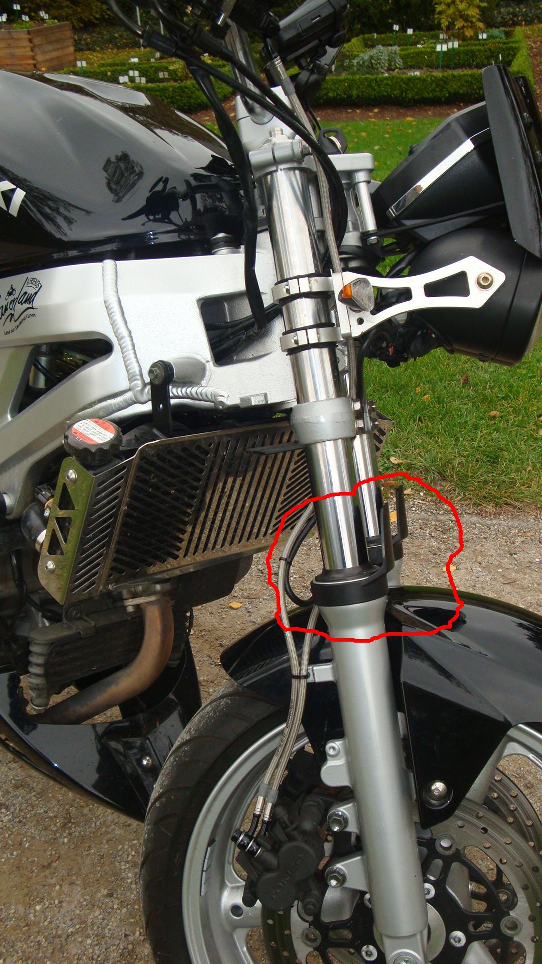

Ich weiß nicht ob die so heißen, aber ich möchte wissen, wie ich diesen Schutz am besten
zerstörungsfrei lösen kann.
Die sollen nur kurz weg und dann wieder an die Stelle.
Hier mal ein Bild, was ich meine: Danke für die Antworten
Hab's geschafft.Munky hat geschrieben:glückssache =)
hab mit m kantholz an der unterseite angestzt und dann gleichmäßig rundrum hochgeklpft 1ner hat überlebt eienr ist gebrochen,
liegt aber dran dass die unter spannung stehen.
auf jednefall werden sie in die obere richtung ausgebaut, zum abnehmen musst dann aber die gabel ausbauen.
