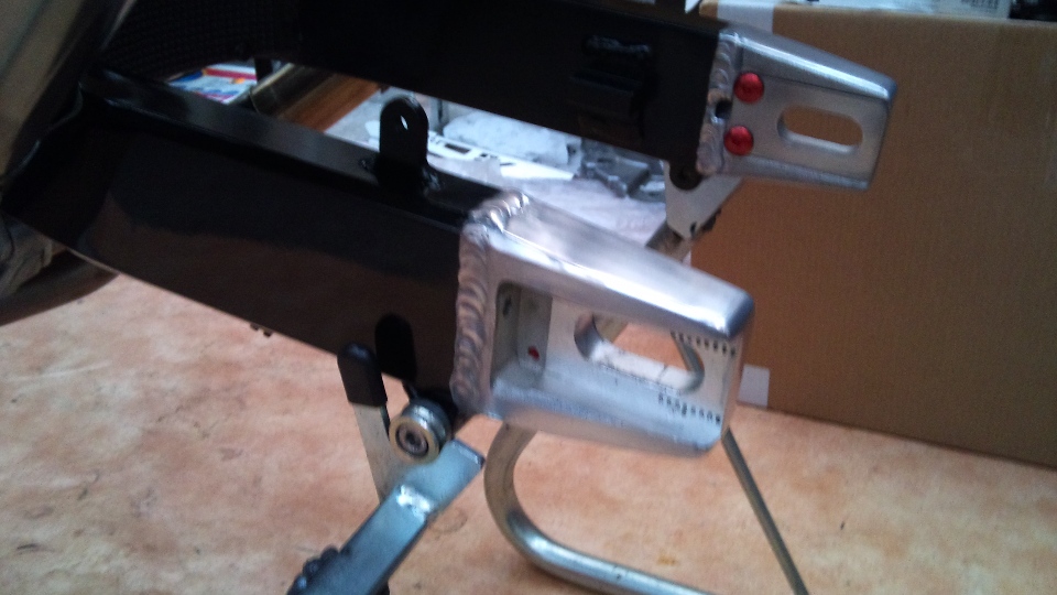

Wer sich schon immer an der unschönen Schwinge gestört hat, sollte diesen Umbau mal ins Auge fassen.
Man nehme, eine handelsübliche Schwinge (hier Originalschwinge K3),
die Achsaufnahmen einer 1200er Bandit mit 20mm Achse, und das Ergebnis sieht so aus

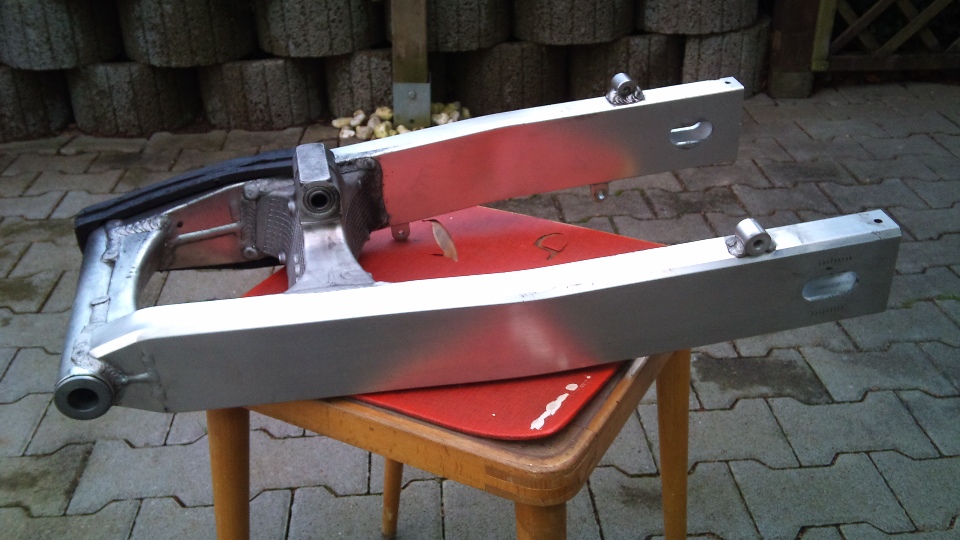

Hier eine Schwinge der K7. Diese habe ich genommen, da sie 4cm länger als meine ist und ich hoffe dadurch ein steigendes Vorderrad besser vermeiden zu können.
Somit entfällt diese leidige Geschichte.
http://www.svrider.de/Forum/viewtopic.php?f=4&t=56651
Die Kosten fand ich, hielten sich im Rahmen. Ca. 200 Euro sollte man einplanen + TÜV und Zulassung. Der Prüfer mit dem ich mich abgesprochen habe, veranschlagt ca. 40 Euro für die Abnahme.
Natürlich sollten die Schweißarbeiten von einem Fachbetrieb durchgeführt werden. In meinem Fall hat das die Fa. ts-machine gemacht.
Ihr könnt eure SV Hinterachse weiterverwenden, müßt aber dann Distanzstücke einsetzen. Andernfalls, Hinterachse der Bandit einbauen.

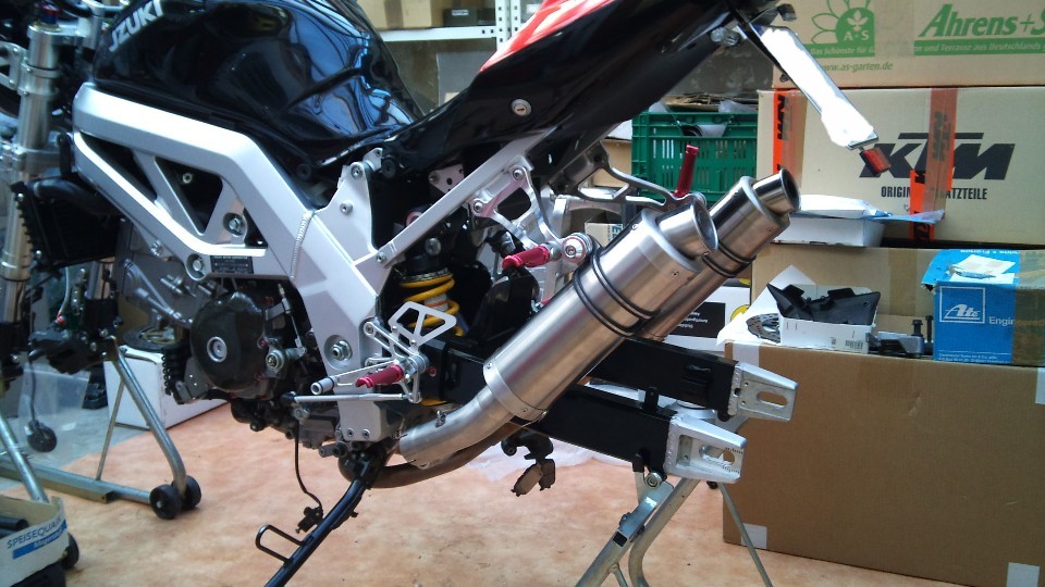

lumpiiie hat geschrieben:Mich interessiert aber eher die MIVV Anlage da :D
Sieht ja echt klasse aus, mit den zwei kurzen Pötten! :)
grosSVater hat geschrieben:Gefällt mir auch, aber wenn man genau hinschaut, fehlt dem Linken noch der "Anschluss" :wink:
Eigenbau, ist noch in der Mache.Wobei ich aber nicht den kompletten Sammler neu mache, sondern nur einen Abzweig vorm HR anlege. Mir fehlen noch die Felgen, die beim Polierer sind. Ohne die und ohne aufgelegte Kette, ist die Meßerei sonst zu ungenau.

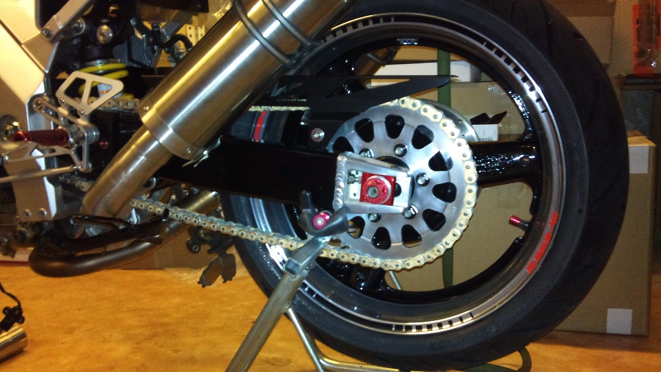

So, Felgen sind da und das ergibt dann dieses Bild:

Ist es egal welche 1200er Banditschwinge man nimmt oder ist das ne bestimmte? WIe ist das mit der Aufnahme für den Bremssattel, geht das so einfach?
Ludwig
Re: Schwingenumbau Kante
Beitrag von Ludwig » 18.12.2011 16:52
Du benötigst die Achsaufnahmen einer Banditschwinge bis Bj.05; keine ganze Schwinge, die ohnehin nicht passt.
Lt. Thorsten von ts-machine, hat er aber immer ein paar zur Hand und die waren mit im Preis enthalten.
Bremssattelhalter muß, bedingt durch die Halteschrauben der Innenbleche an der Achsaufnahme etwas geändert werden.
Kann ich aber auch nicht mit Bestimmtheit sagen, da meiner ohnehin durch den 180er schon verändert war.

Auf jeden Fall ein klasse Umbau, wie nicht anders von dir gewohnt - alleine schon die Idee ;) bier
Die Schweissnähte hätten für meinen Geschmack allerdings akurater sein können, wird aber wahrscheinlich daran liegen das die Materialien nicht 100%ig identisch sind!?
Ludwig
Beitrag von Ludwig » 21.12.2011 13:41
Stört mich genauso, Hardy. Das Schwingenprofil der Bandit und der SV sind identisch. Da dürfte das Problem weniger zu suchen sein. Vielleicht durfte der Lehrjunge mal ran. :mrgreen:
