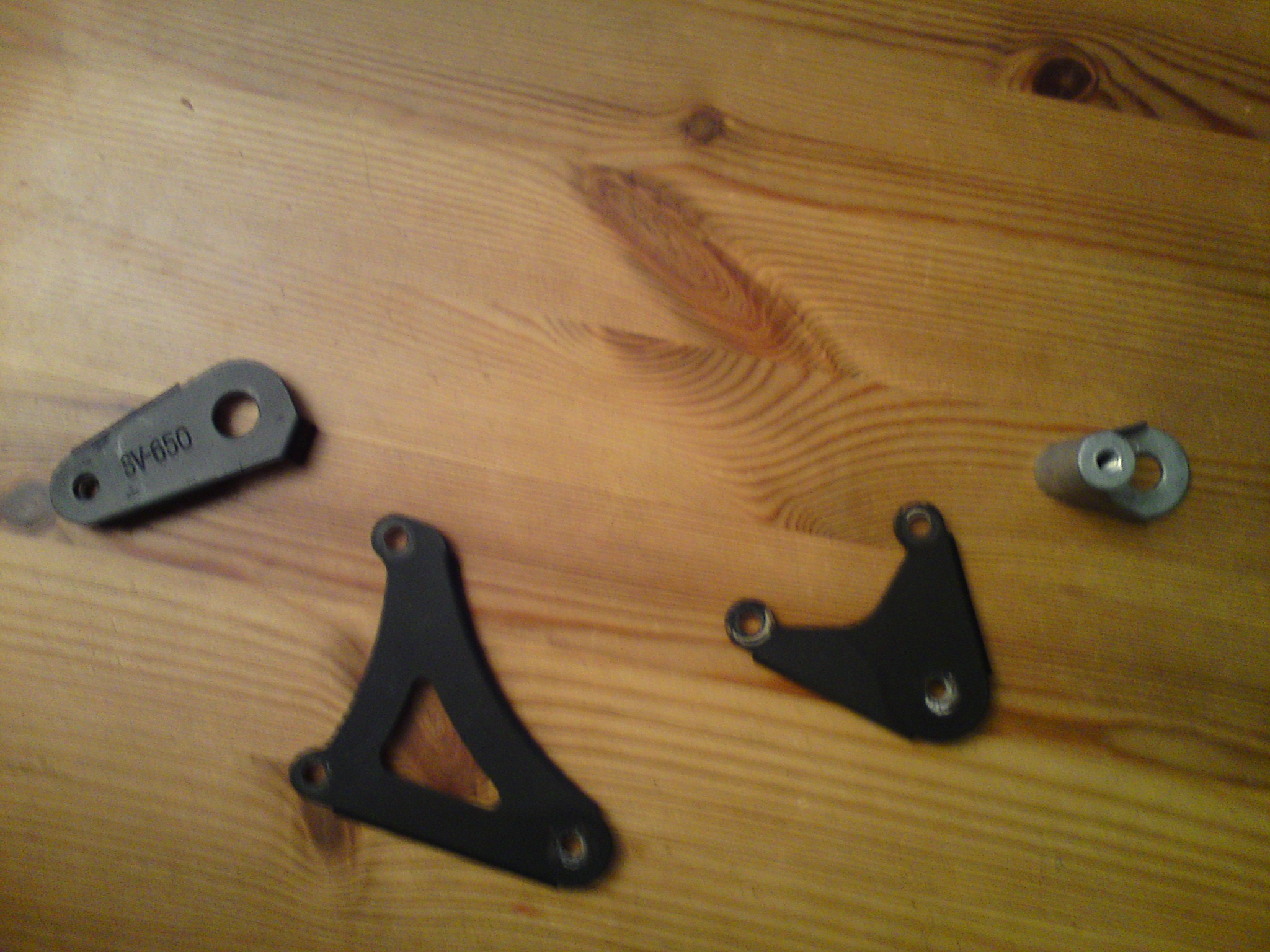

Mal eine kurze Frage an alle mit originalem Bugspoiler
sind dass alle Halter sprich der komplette Haltersatz?
welcher halter gehört an welche stell am bike?
welche schrauben werden benötigt um den spoiler am halter zu befestigen?
die halter werden mit den original motorschrauben am motor befestiegt wichtig?
danke schonmal

Das mit den Schrauben ist richtig. Original Schrauben vom Motordeckel raus, Halter ran, Schraube wieder rein. Und bitte nicht abreißen. Ob das alle Halter sind würde ich mal ronayers.com fragen ;) bier

Schwarzwälder hat geschrieben:Original Schrauben vom Motordeckel raus, Halter ran, Schraube wieder rein.
Bei mir war aber eine längere Schraube für die Halterung #2 dabei. Ich glaub es war die untere.

supi kannst du mir sagen welche schrauben ich brauche um den spoiler am halter zu befestigen?
und was für ne schraube die "längere" ist?
Re: Bugspoiler befestiegen
Beitrag von aVa » 17.02.2012 20:55
Xtra für dich in die Garage :zukalt:

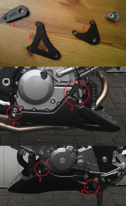

Die Schrauben zur Befestigung des Spoilers an den Haltern sind
M6x16
und das is die längere Schraube:
sieht man auch an der Halterung, da sie an dem Loch hinten ne Distanzhülse hat.
Hast auch die Gummiringe, die in die Löcher des Bugspoilers kommen? Die sind auch ned unrelevant :wink:
