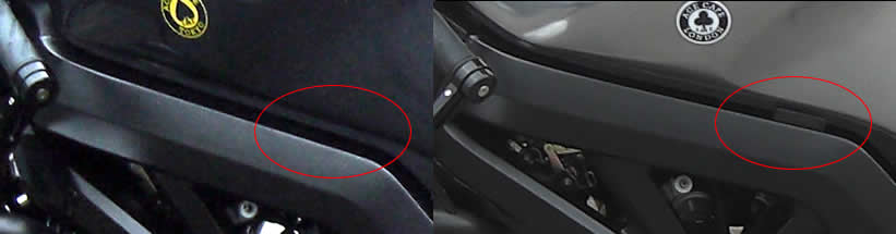

Warum brauch ich die eigentlich?
Hab im Moment übergangsweise meinen alten Tank dran und hab se weggelassen. Der Tank stößt nicht am Rahmen an, auch wenn daran heftig hin und her wackel.
Mir Fallen eigentl. nur 2 einigermaßen plausible Gründe ein:
- zur Stabilisierung, dass der vordere Halter (mit den 2 Schrauben) etwas entlastet wird
- dass bei nem Unfall den Tank ned auf den Rahmen drückt.
Sehen halt Scheiße aus, und würd se bei meinem eigentlichen Tank auch gern weglassen.
