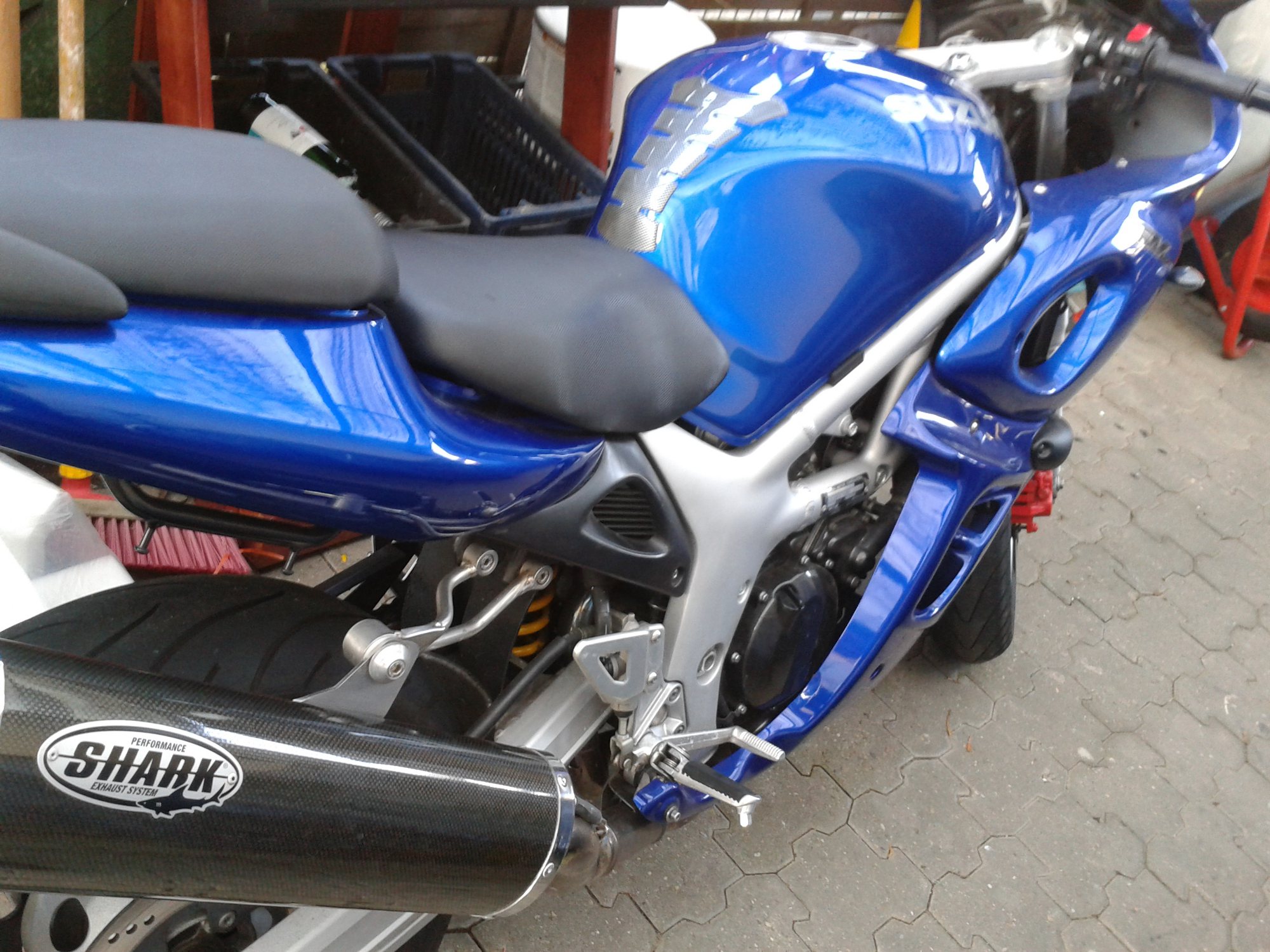

meine Knubbel hat schon vom Vorbesitzer einen HighUp-Auspuff von Shark verbaut. Leider passt deswegen die rechte Soziusfußraste nichtmehr dran, sodass er beide abmontiert hat (ich habe die original Fußrasten jedoch hier!).
Mitlerweile will meine Freundin aber doch mitfahren (hätte ihr ja auch früher einfallen können -.- ) so dass ICH mir jetzt was ausdenken darf (bzw muss). Bilder von der aktuellen Situation hängen an. Die Halterung des Auspuffs wurde vom Vorbesitzer selbst gebastelt. Die Linke Fußraste passt logischerweise noch problemlos.
Hat hier jemand eine Idee, wie ich meine SV wieder Soziatauglich bekomme? Ich habe mal was von Distanzhülsen gelesen; das wäre aber optisch total Banane und nur meine allerletzte Notlösung.
Tips anyone?
Tips anyone?

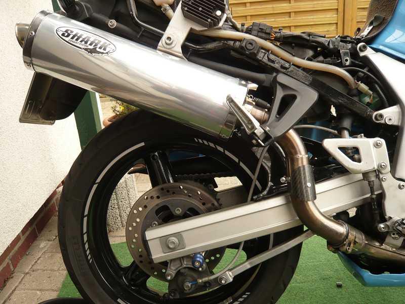

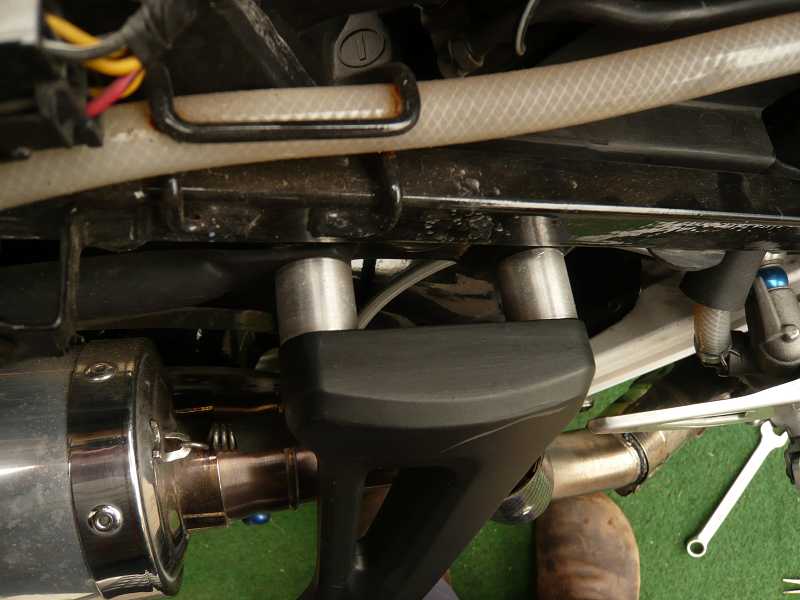

Auf die vorhandenen Distanzen kannst du imho mit längeren Schrauben die Raste wieder befestigen... Die Schrauben kommen vom Rad aus durch den Auspuffhalter und dann in das M8 Gewinde der Raste. Wenn ich mich recht erinnere ist das sogar bei der Original auspuffhalterung von Shark so...
Gruß Dieter
Hier noch fotos von meinem ehemaligen leohighup, da ging es nur mit 40mm Distanzen:
http://foto.arcor-online.net/palb/alben ... 613961.jpg
http://foto.arcor-online.net/palb/alben ... 313465.jpg
http://foto.arcor-online.net/palb/alben ... 323761.jpg
http://foto.arcor-online.net/palb/alben ... 623030.jpg
Vielleicht hast du ja Glück das es bei Dir geht wie eben beschrieben, weil der Shark ja nur "halb" highup ist...
Gruß Dieter

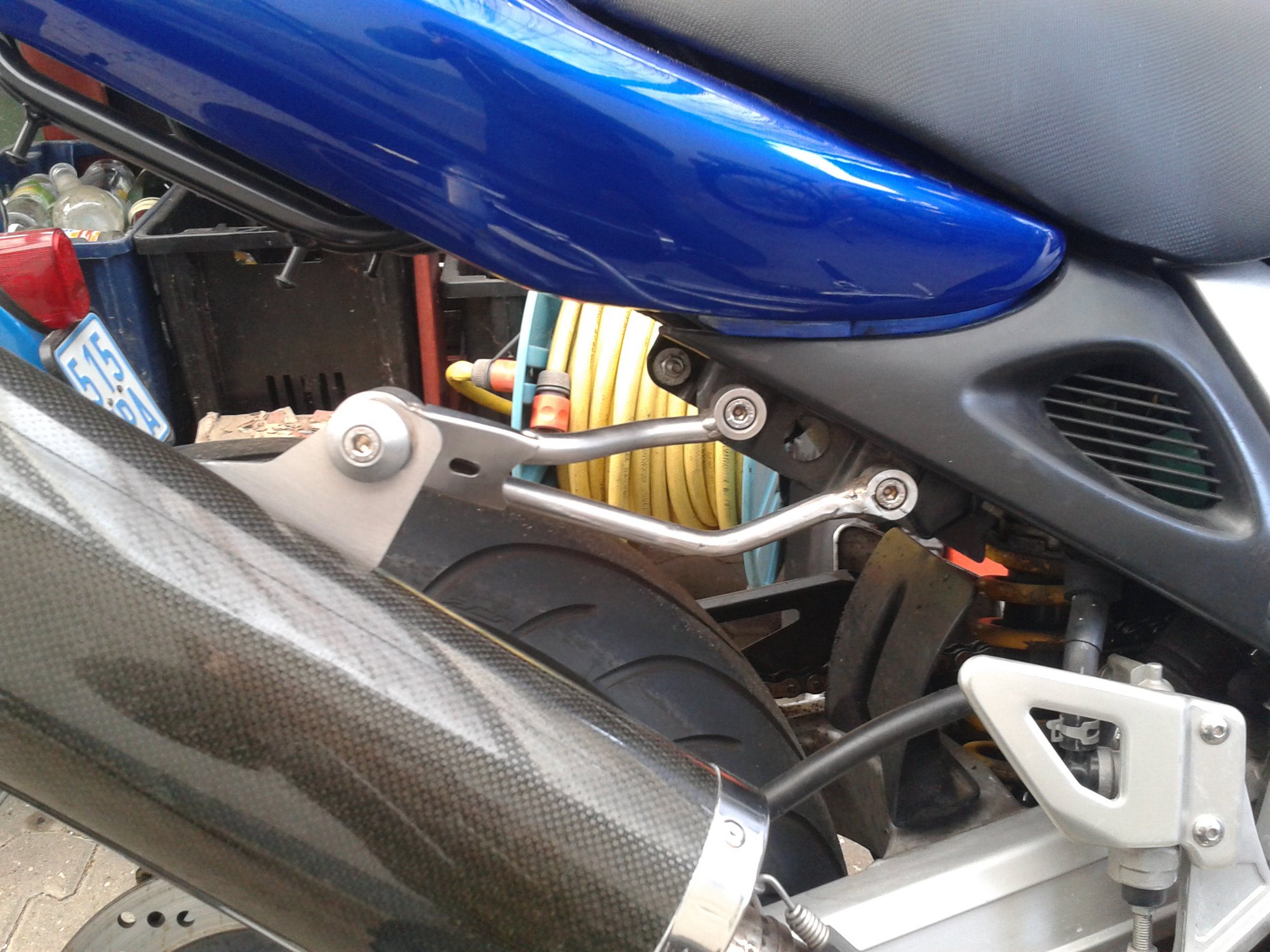

Also ich habe das Problem wie auf den Bildern zu sehen gelöst.
Der Auspuff stammt von einer Ducati Monster. Das Auspuffrohr passte natürlichn nicht, ich habe eszersägt , eine Muffe angefertigt, es passend ausgerichtet und dann schweissen lassen. Der Halter am Heckrahmen ist selber angefertigt. Kann Dir vielleicht als Anregung dienen. Letztendlich gibt es wohl viele Möglichkeite!!
Schau die mal meien SV in derr Ownerliste an.
Gruss
Gruss
