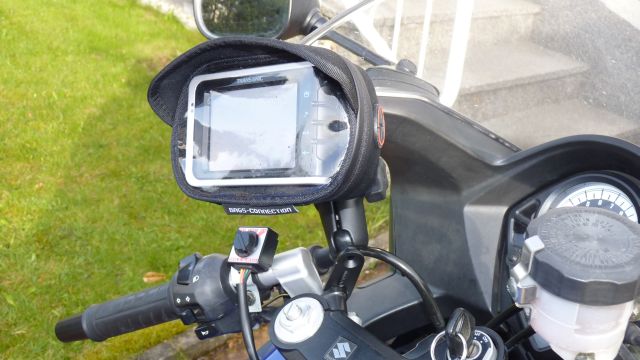

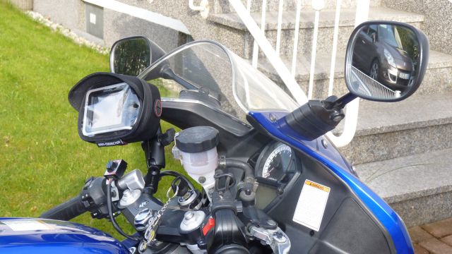

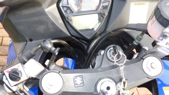

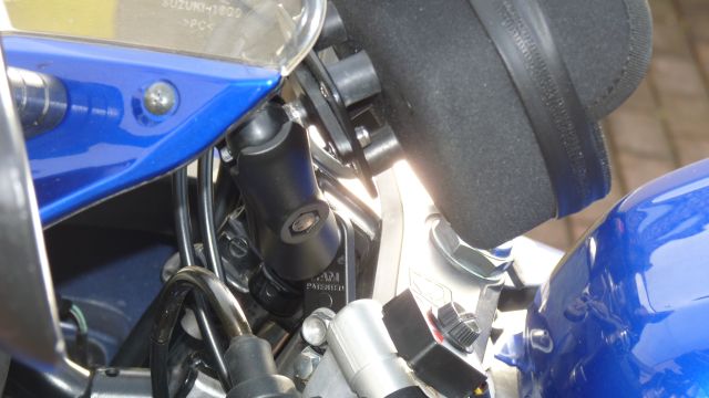

Ich benutze seit Jahren ein Autonavi in der Kartentasche meines Tankrucksacks. Gründe für die Unterbringung im Tankruck: Dank Stummellenker hatte ich bisher keine geeignete Befestigungmöglichkeit gefunden. Außerdem hatte ich Angst, dass Vibrationen das Navi zerstören könnten.
Ich habe mich jetzt für den Navi Bag L von SW-Motech und das RAM-MOUNT-Sytem von Bikertech entschieden. Den Rest entnehmt bitte den Bildern.
Befestigung der RAM-Mount-Kugel
Tasche mit Adapterplatte werden über das RAM-Mount-Mittelteil mit der Kugel befestigt
Vier Dämpferhülsen verbinden die Adapterplatte mit der Tasche

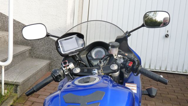

Hab heute die Halterung eingeweiht. Ist schon geil, wenn man das Navi und die Instrumente gleichzeitig im Blickfeld hat.

Kurzes Resümee nach knapp 3000 km:
Ich habe die Anschaffung nie bereut. im Gegenteil: Es ist ein sehr entspanntes Fahren, wenn man das Navi ständig im Sichtbereich hat. Auch bei wolkenlosem Himmel und strahlendem Sonnenschein sieht man noch genug. Ich habe keinen Kopfhörer mehr angeschlossen, weil ich ihn einfach nicht mehr brauche.
