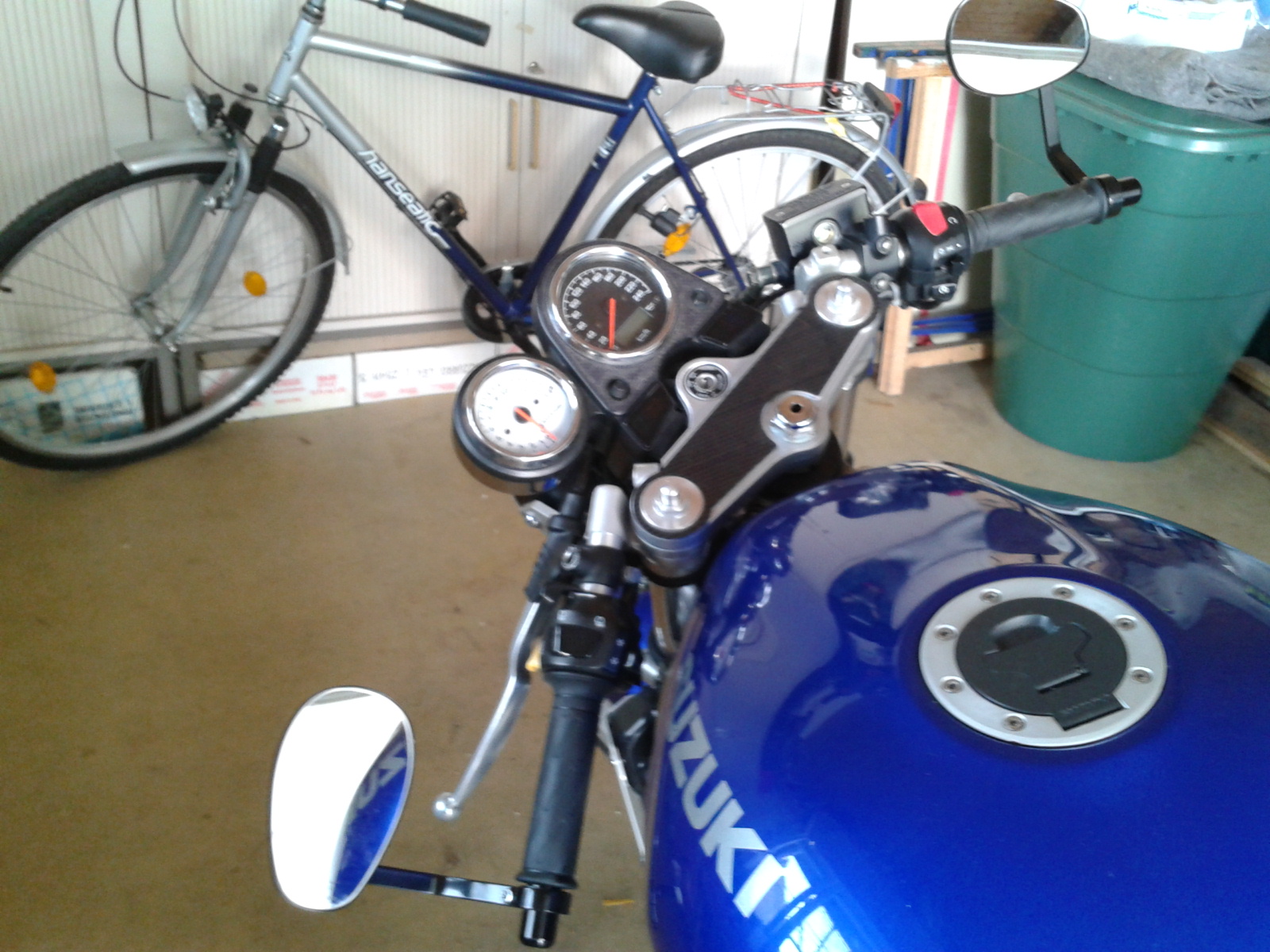

Hallo, ich habe bei mir die lenkerendengewichte von lsl montiert mit 22mm durchmesser und daran dann die lenerendenspiegel besfesigt. bild folgt

Re: Lenkerendenspiegel am Stummellenker?
Ah, die beiden Lösungen gefallen mir echt gut. Davon lässt sich bei mir bestimmt auch was machen. Ist zwar etwas teurer als erhofft, aber watt solls.
Andi, was genau heißt Spiegelhalter? Ist da dann irgendwie ein Gewinde drin oder so?
Weil die üblichen Lenkerendenspiegel haben ja sowohl nen Arm als auch ne Klammer.
Danke euch beiden für die Fotos =)
