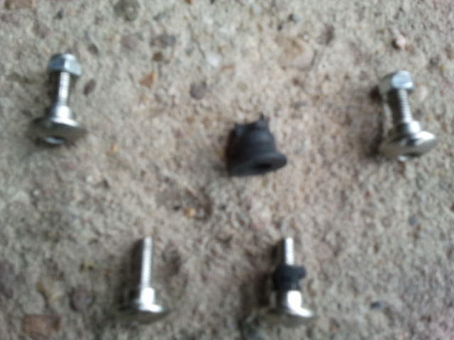

Dabei ist mir aufgefallen,das die Gummihülsen festgeklebt wurden.Wie werden die richtig befestigt?

Normalerweise werden die gar nicht befestigt, sondern einfach nur reingedrückt.

die gummiedinger ziehen sich zusammen, wenn man die schraube reindreht, dadurch wird die scheibe festgehalten. am besten bekommst du die raus indem du die durchdrückst und dann zusammen mit der scheibe mit sanfter gewalt nach oben abziehst. und vllt hier nochmal schaust

Beitrag von Menser » 25.05.2012 14:23
hier mal Bilder
Gruß Clemens

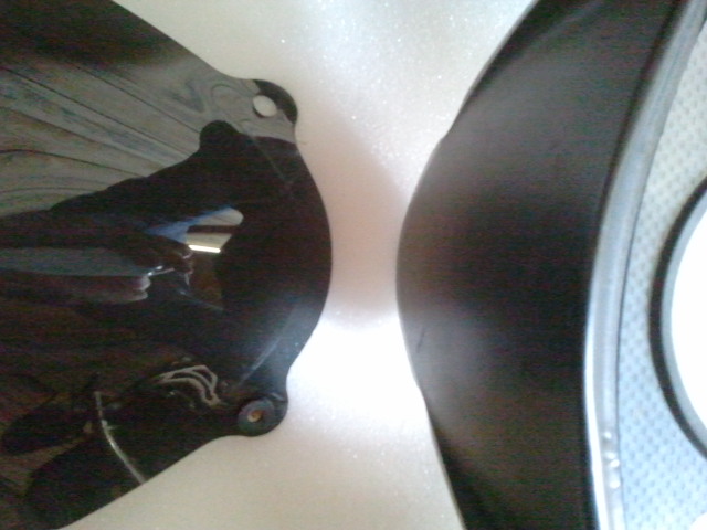

Beim säubern der Scheibe ist mir ein kleiner Riss aufgefallen 8O .
Will mir nun ne neue holen.
