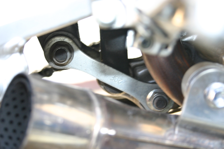

Habe ich genauso gemacht.
Der Leo stammt von einer 1200 Bandit kult.
Das zwischenrohr konnte ich in der Läneg einfach kürzen und der Durchmesser war identisch mit dem Serienkrümmer 54mm.
Das alles verbunden mit einer Edelstahlschelle aus der Bucht http://www.ebay.de/itm/390212813555?ssP ... 1497.l2649
sieht dann so aus:
