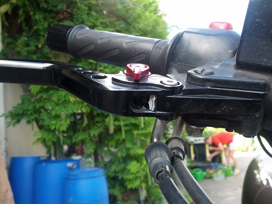

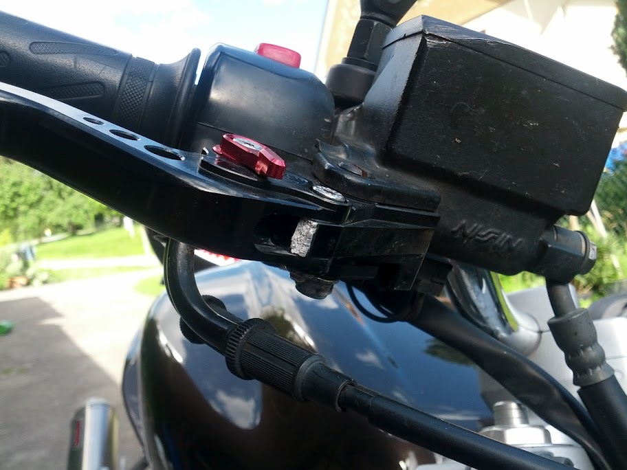

So hier bin ich noch mal, mein Moped-Händler hat gemeint, dass wenn nen Gutachter kommt der das mit dem Bremshebel bestimmt nicht durchgehen lässt.
Unmittelbar nach dem Sturz ist mir halt aufgefallen, dass der Bremshebel ganz weit nach vorn durchhängt was eigentlich nicht möglich ist.
Ich bin auf die Linke Seite gefallen, so gesehen war der er ja nicht am Sturz beteiligt trotzdem ist ein Stück der Begrenzung aus dem Hebel gebrochen (siehe Bilder).
Hat einer von euch eine Idee wie das passiert sein kann?

Ja der Schaden wird von der Württembergischen Gemeinde Versicherung übernommen, deswegen auch die Frage wie der Schaden am Bremshebel entstanden ist
nur für den Fall das ein Gutachter kommt.
