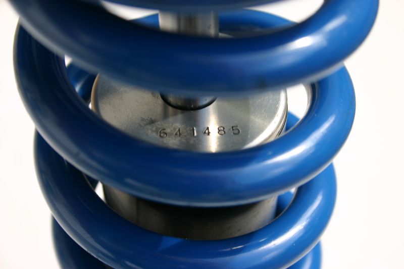

Hallo Holger,
bist Du sicher dass dein 641 eine ABE hat. Meins ist noch mit Teilegutachten. Schau mal auf den Verschlußdeckel des Dämpfergehäuses was da drauf steht.
Mit ABE (K 329) sollte es so aussehen.
Codierung: Drei Zahlen , Bindestrich , drei Zahlen,
(ggf.: Bindestrich, zwei Zahlen)
Beispiel : 641 – 485 (– 00) ;
Zusätzlich ein Bindestrich mit zwei Zahlen wenn am
Fahrzeugtyp Besonderheiten berücksichtigt sind.
Zusätzliche Kennzeichnung wenn eine Ablastung
des Fahrzeuges erforderlich ist: FW
Wenn es so wie auf dem Bild ist brauchst Du das Teilegutachten.

Hallo Gerhard,
da bin ich jetzt glatt überfragt, da ich das Bein noch nicht zu Hause habe. Heut gekauft, da muss ich dann
wohl erst einma warten, bis es angekommen ist. Aber hast Du evtl. denn ein Gutachten, falls es keine ABE gibt ?
Holger
