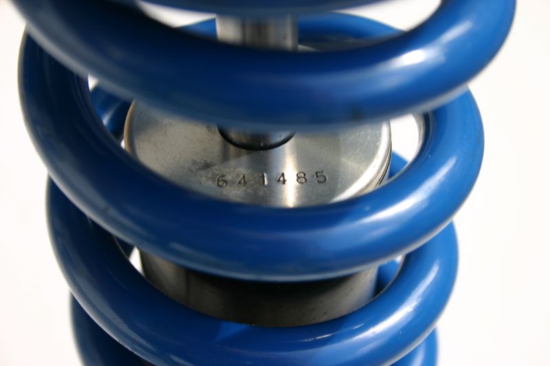

bist Du sicher dass dein 641 eine ABE hat. Meins ist noch mit Teilegutachten. Schau mal auf den Verschlußdeckel des Dämpfergehäuses was da drauf steht.
Mit ABE (K 329) sollte es so aussehen.
Codierung: Drei Zahlen , Bindestrich , drei Zahlen,
(ggf.: Bindestrich, zwei Zahlen)
Beispiel : 641 – 485 (– 00) ;
Zusätzlich ein Bindestrich mit zwei Zahlen wenn am
Fahrzeugtyp Besonderheiten berücksichtigt sind.
Zusätzliche Kennzeichnung wenn eine Ablastung
des Fahrzeuges erforderlich ist: FW
Wenn es so wie auf dem Bild ist brauchst Du das Teilegutachten.
