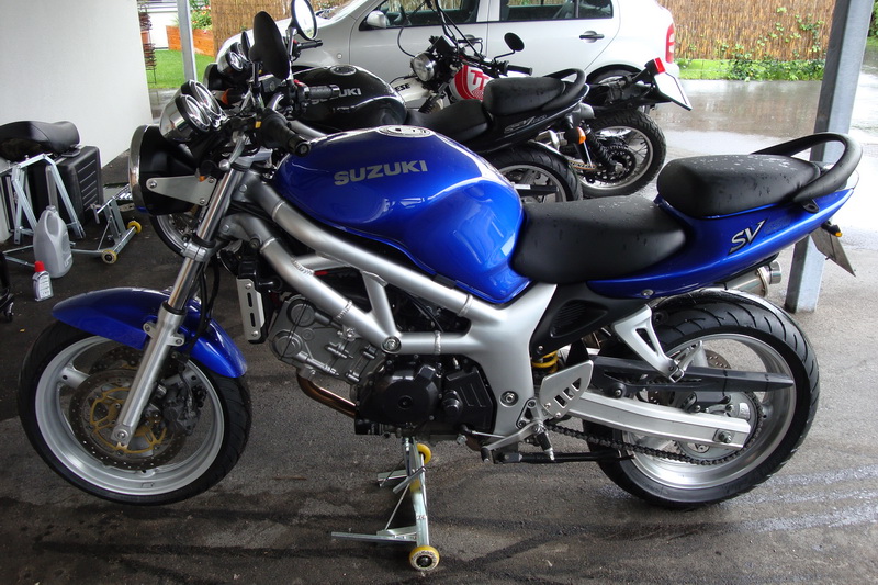

aber anscheinend hat sich wohl noch niemand damit beschäftigt, deshalb probier ich das jetzt einfach mal aus, hab heute die adapterplatte gefräst:
http://up.picr.de/12801714lo.jpg

vorne am rahmen wird die mutter durch eine hülse ausgetauscht, das siehste hier:
http://up.picr.de/13081809ow.jpg
@m4lte
die zeichnung der adapterplatte kann ich abfotografieren, bei den hülsen muss ich mal schauen ob ich ne zeichnung gemacht habe.
