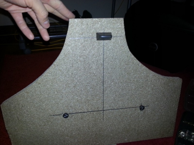

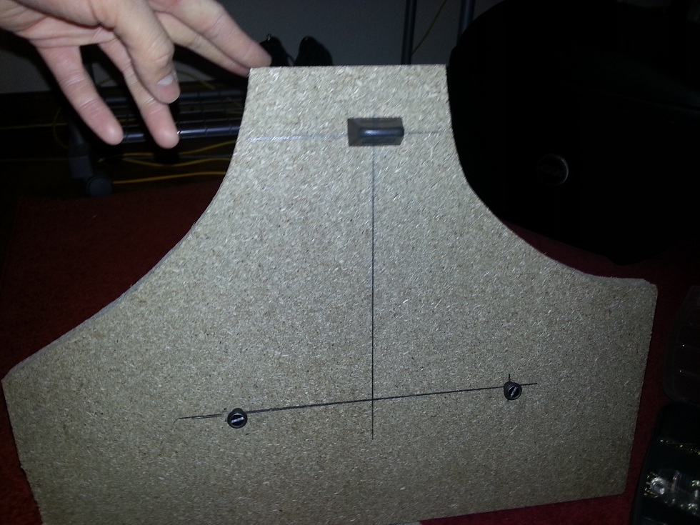

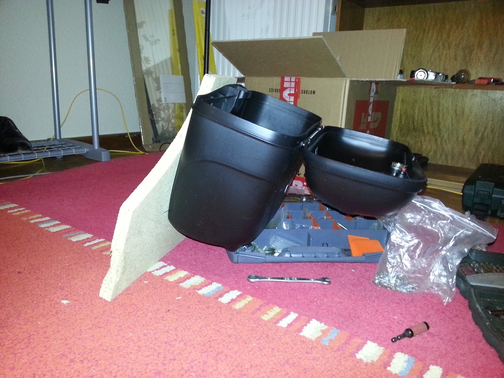

Ich hab gerade mal diese 3 kleinen Teile von Givi auf ein Brett geschraube weil ich nicht glauben wollen, dass die so gut halten können :mrgreen: .
Aber ich muss sagen ich bin positiv überrascht :D :D War eben nochmal im Keller und hab mein Koffer-Test-Brett an die die Werkbank geschraubt um mal richtig feste nur am Koffer rütteln zu können> RESPEKT!!! haben die Leute von Givi super gemacht diese Halterung :-) Wenn ich übernächste Woche Zeit habe wird etwas V2A bestellt und der Halter für an die SV geschweißt. Ich hoffe meine Idee das ganze nur an den 2 M8 Schrauben vom Soziusgriff zu fixieren ist am ende auch so stabil wie das Brett an meiner Werkbank gerade :mrgreen: :mrgreen:

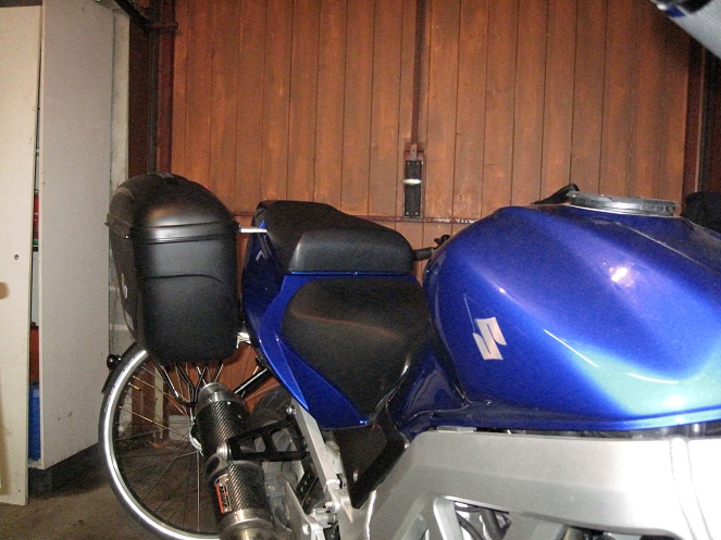

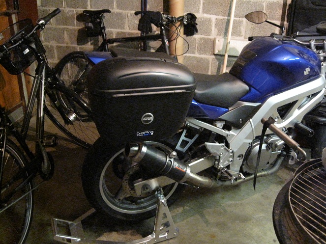

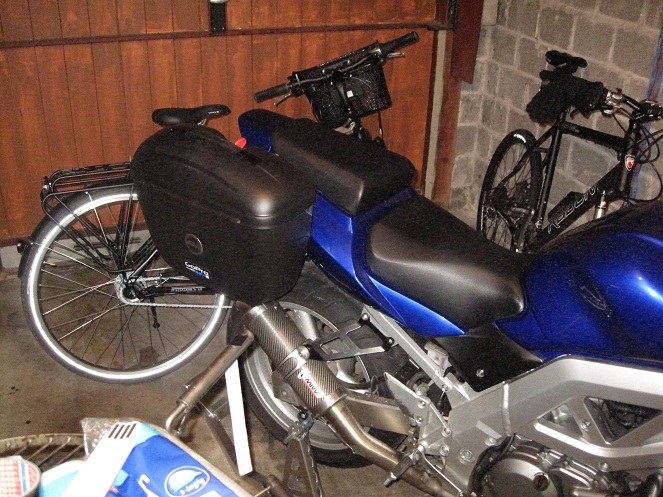

Der Kofferträger nimmt Form an !
