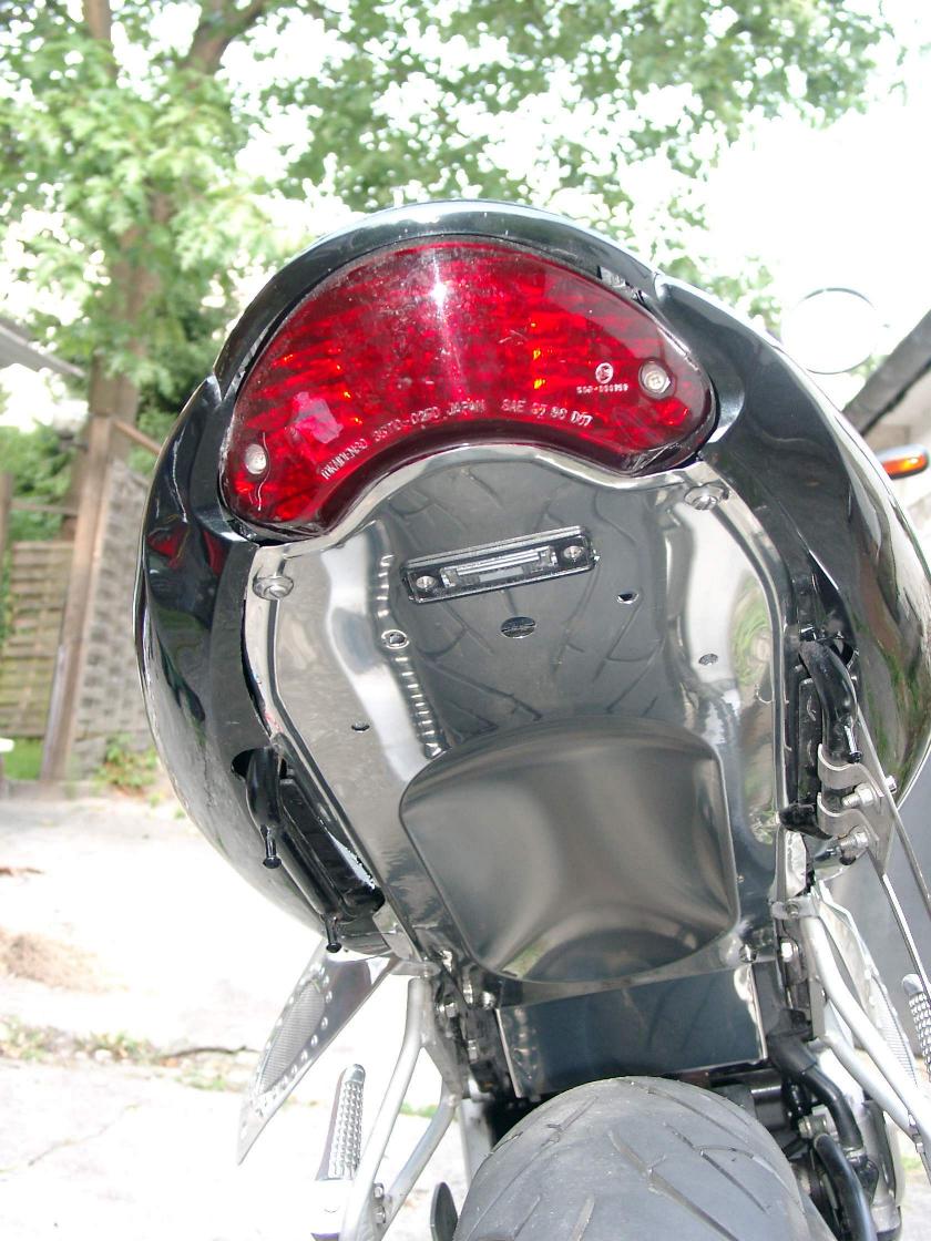

ich hab mir für diesen winter vorgenommen das plastikzeug zu entfernen. hab mir schon etliche beiträge und tips+tricks zu dem thema angesehen.vor einiger zeit hab ich mir so ein tolles 2mm alublech (hoffe das bild lässt sich öffnen) anhand einer schablone zusammengefeilt (link hab ich in irgendeinem tread mal angeklickt).
jetzt fehlt mir halt nur noch der mut dazu mit dem ganzen anzufangen. was sagt ihr dazu, ist es im bereich des möglichen dass ich das alleine schaffe? reicht das 2mm alublech aus ? hab keine lust mein moped irgendwie untauglich zu machen, deswegen frage ich. was habt ihr dabei empfunden als ihr eure sv zersägt habt ? hoffe ihr könnt mir helfen.

hab vielleicht was vergessen zu erwähnen. also an dieses blech kommt dann der kennzeichenhalter.

Ist nicht wirklich schwer wenn du keine 2 linken Hände hast.
How to do von mir.

du solltest überlegen, ob Du nicht, wenn Du schon mal so am feilen bist, eine Öffnung für eine Kennzeichenbeleuchtung reinmachst.
So ungefährBild
Die Leuchte ist von einem 2000er VW Polo

so wie hier beschrieben www.sv650.tk soviel würde ich vom Plastik nicht abschneiden. Es würde ausreichen wenn der Schnitt noch vor der Halteschlaufe fürs Bordwerkzeug verläuft. Sonst kannste das Werkzeug nicht mehr festmachen!
Die gesamtlänge des Bleches würde sich dadurch verkürzen bei mir ist es 19,8 cm lang.
Ich habe seitlich so wie die Verkleidung verläuft angezeichnet und dann ca. 3-4mm mehr abschgenitten. Aufpassen nicht die Haltelaschen( mit den Blechmutter) mit abschneiden, da du sonst das Blech re.und li. nicht festschrauben kannst. Vor dem sägen Verkleidung besser abbauen!!
Die oberen Blechschrauben habe ich durch längere von VW ersetzt (haben einen flachen kopf mit Torx). Unten habe ich dann 3 Schloßschrauben verwendet.
