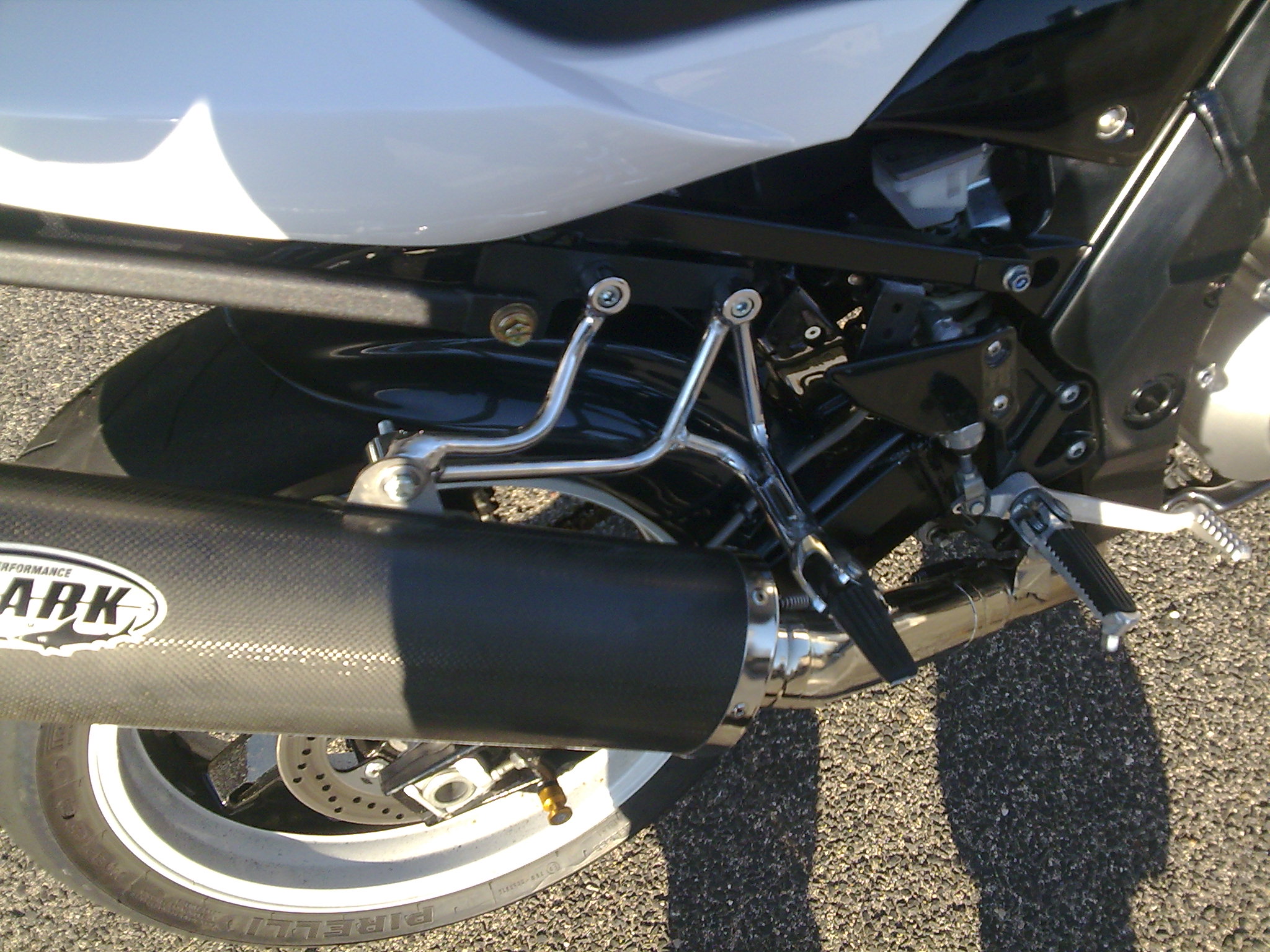

Sehr schön gemacht,
da hättest du gleich eine Kleinserie auflegen sollen, bei der Nachfrage hier und den deftigen Preisen im Zubehörhandel!!
Re: Auspuffhalter Knubbel
Das sehe ich genauso, sehr schöne Arbeit.
Leider liegt mir als Holzwurm das Schweißen nicht im Blut
McFly
McFly
Mögen die Suzis ewig laufen.
Kannst ja welche zusammenleimen!
Ne Spaß beiseite!
Das macht schon etwas Arbeit.
Erst braucht man mal die 3 Drehteile.Noch etwas Rundstahl,ein Schweißgerät und eine SV als Model.
Wenn alles angepasst und geheftet ist baut man es ab und verschweißt alles möglichst sauber.
Dann wird es noch mit Flex und Feile nachgearbeitet.Nun gehts noch zum verchromen.
Dann kann man es montieren.
Also steckt schon enormer Aufwand darin.Wenn man das nun in Serie fertigen sollte,wie oben angeregt,hätte man schon allerhand zu tun.
Und billiger als die Teile aus dem Handel wären sie bei dem Aufwand wohl auch nicht.
Also bleibt nur das SELBERMACHEN!
Habe da noch die ein oder andere Variante gebastelt.Vielleicht komme ich später noch dazu Bilder zu posten.

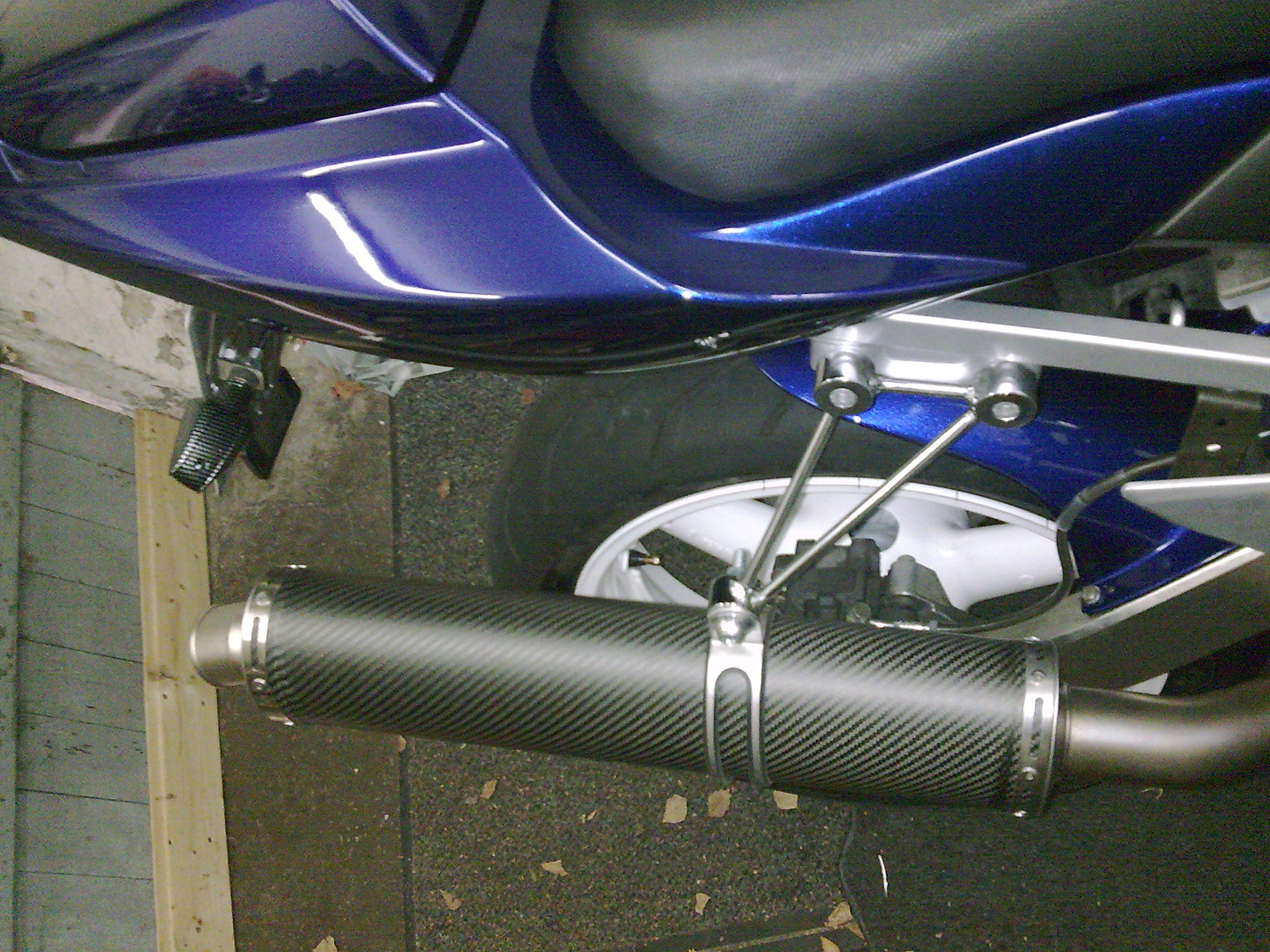

Hier mal eine Kombi aus Auspuffhalter und Fußraste.
Ist von unserer 1000er,umgebaut zum Tourer.
War wegen der hochgezogenen Auspuffanlage etwas aufwändiger.
Meine Sozia soll ja auch möglichst bequem sitzen.Da wir damit im Sommer immer in Südfrankreich unterwegs sind war uns das schon wichtig.
Hier mal von der Ferne:

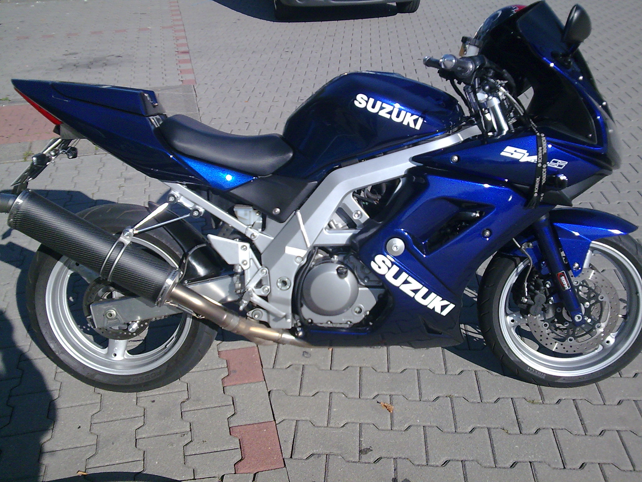

Dann hätte ich hier noch einen von meiner 650er:
Ist nahezu baugleich mit dem von der blauen 1000er weiter oben.

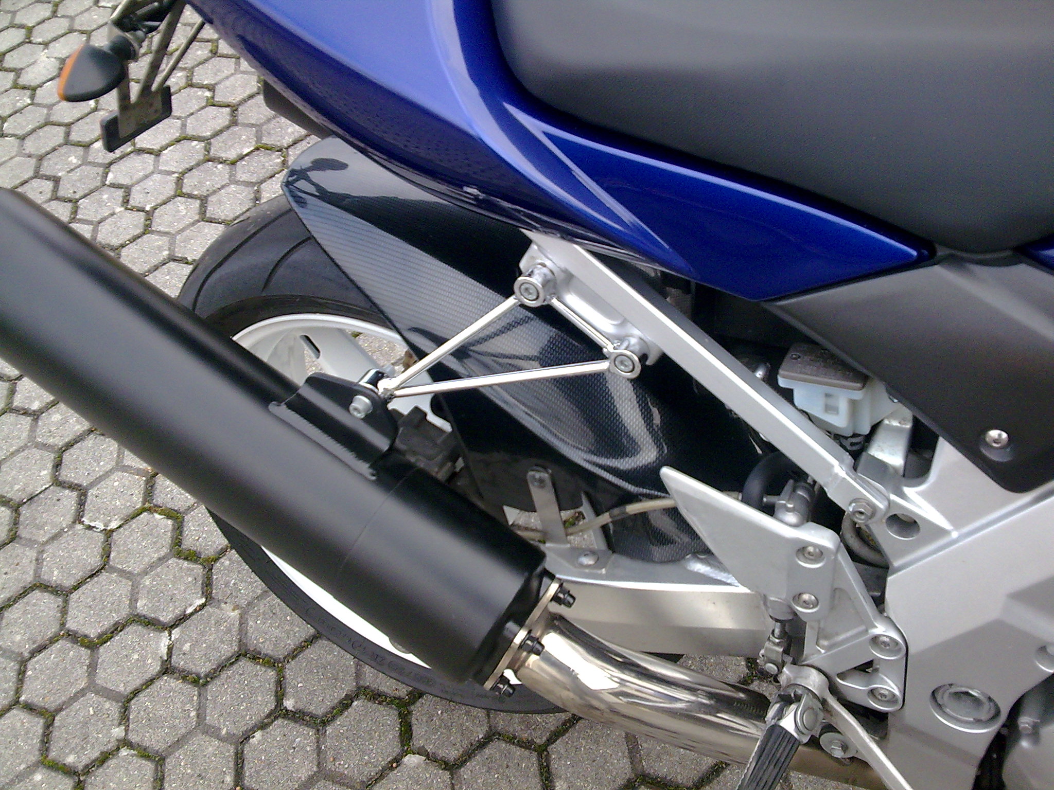

Hier ein gekaufter an meiner Gsxr 1000.
Finde den auch nicht schlecht.
Wie man sehen kann gibt es also schon viele Möglichkeiten wie so ein Teil aussehen kann.
Entscheiden muss das aber wohl jeder für sich nach Geschmack und Möglichkeiten.
Viel Spaß beim basteln!
