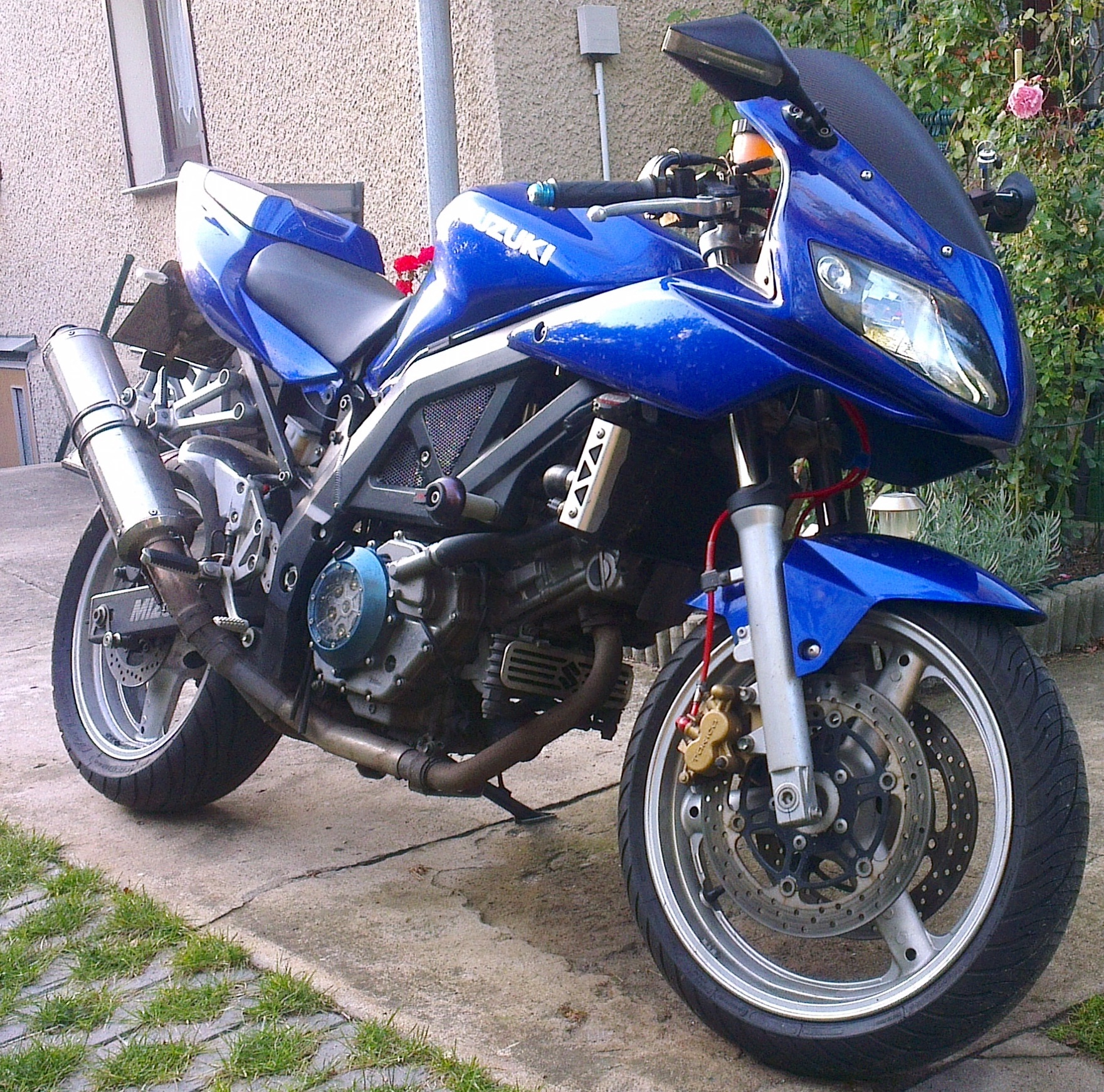

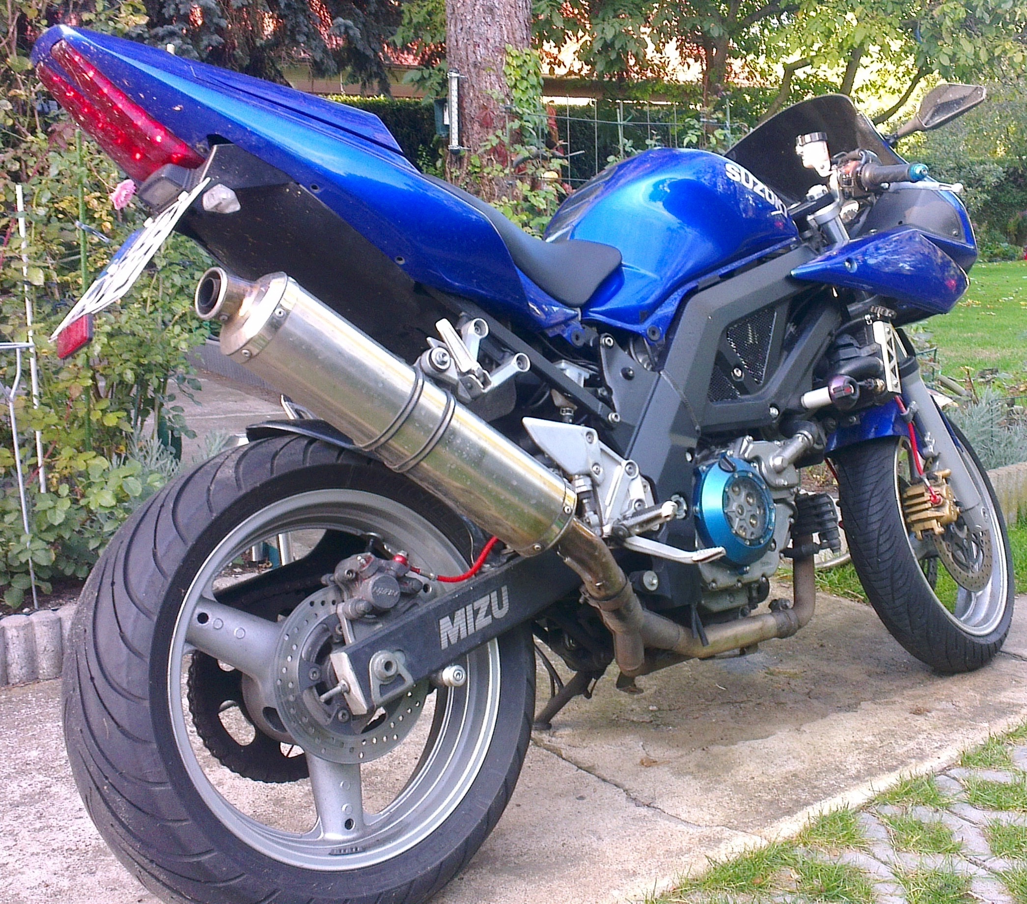

Also der Hintern ist um ca. 3cm höher gekommen und es soll ungefähr mal so aussehen:
http://www.svrider.de/Homepage/Skripte/ ... &version=0
Also die Spitze vom Heck in etwa so hoch, wie Oberkante Frontscheibe. Na ja nich unbedingt ganz so hoch, aber halt noch nen bissel mehr. Hab Fotos von meiner Karre gemacht, aber grad keinen Plan, wie ich die hier hoch geladen bekomme. Wenn mir da grad jemand nen Tip geben könnte, wär ich sehr dankbar!
Re: SV 650 K3 Heckumbau
So, ich versuchs einfach mal und nicht gleich mit Steinen werfen, wenn's nix wird. Bin Computerantiprofi!
- Unbenannt.jpg (193.49 KiB) 1655 mal betrachtet
