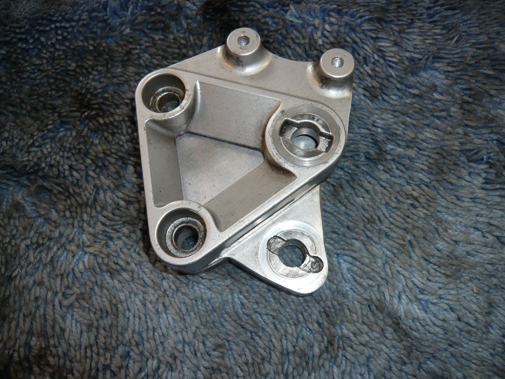

Ich hatte mal ne Weile "schlimme Knie" und da ging das mit den S-Rasten gar nicht, da habe ich mir selber Fussratsenträger gebaut, die waren so ca. 3 cm tiefer und sehr bequem
Zuletzt geändert von guzzistoni am 28.02.2013 11:48, insgesamt 1-mal geändert.

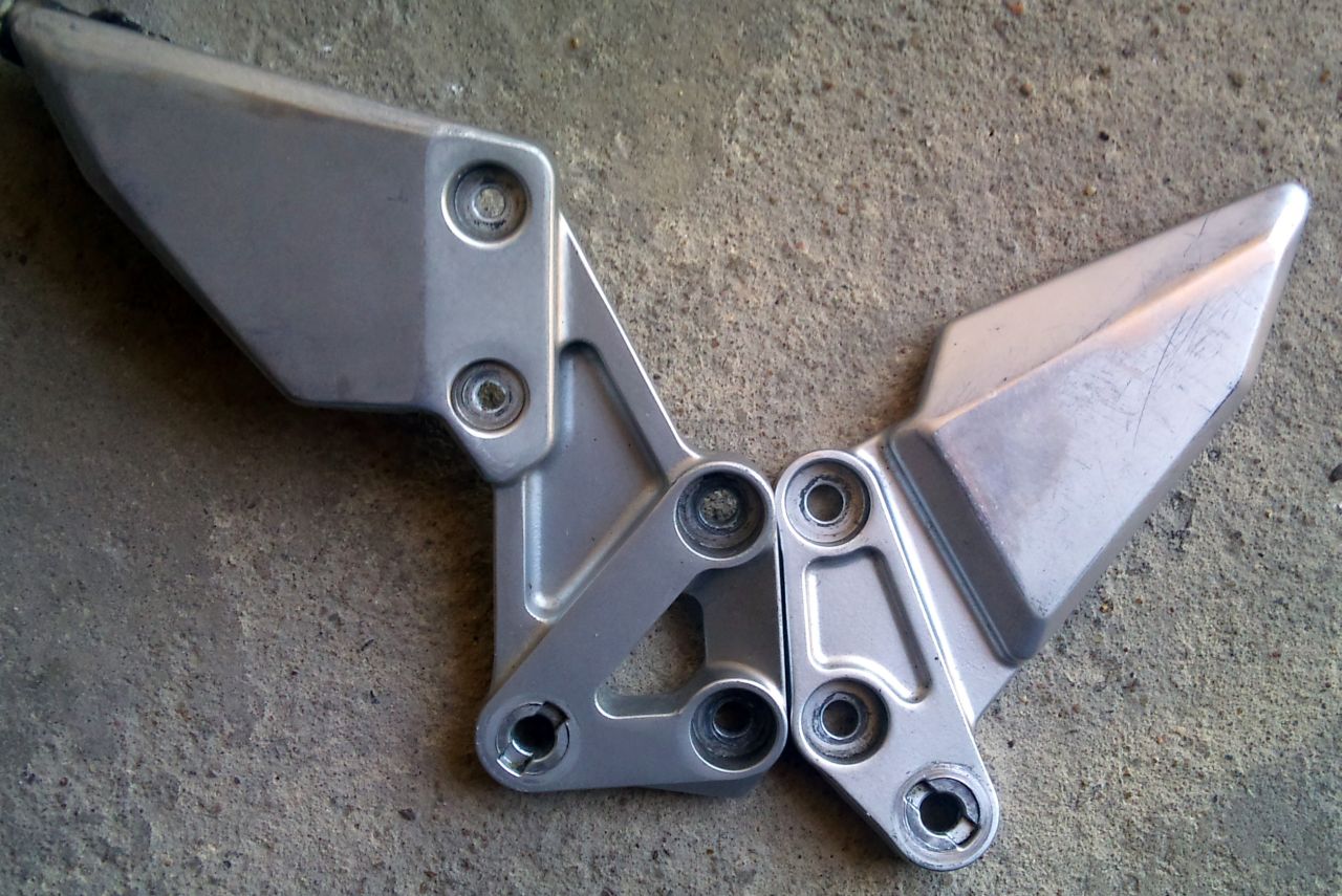

Re: Fussrasten der Knubbel tiefer setzen
Die Rasten der N sind m.W. ca.2 cm tiefer und auch ein wenig weiter vorne. Man muss nur die Halteplatten der Rasten und die Schaltstange tauschen.
Vergelich S-Rasten und meine Anfertigung:
schau dir mal das bild an
http://www.svrider.de/Homepage/Bilderga ... fd324e.jpg
links siehst du die fußrastenhalteplatte einer S und rechts eienr N da kannst du die verschiedenen anbaupunkte der fußrasten sehn.
ist zwar von einer kante also ab bj 03 sollte aber auf die knubbel übertragbar sein.
habe die trw adapterplatten auch.
und da ist dann auch ein verlängerung der schaltstange dabei!
