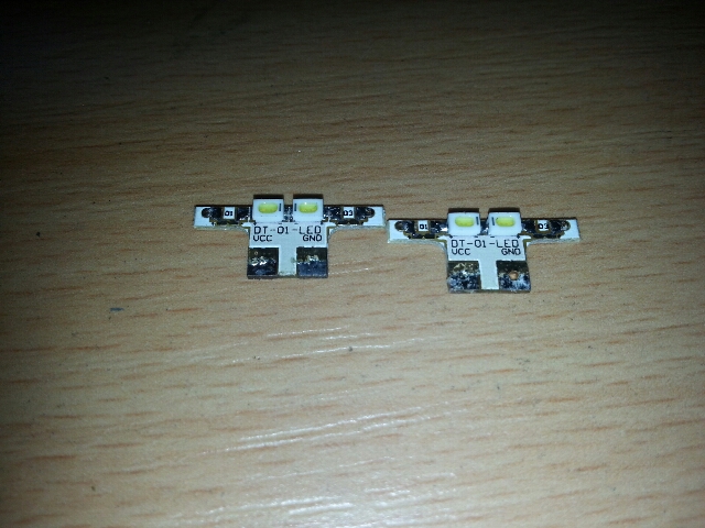

Die Hintergrundbeleuchtung war kein Problem, hab sie nun ausgelötet und geh später auf die Suche nach roten LED's.

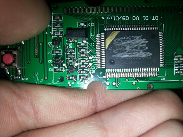

Nun der Controller. Diese Bitc***s haben das ding doch tatsächlich versucht unkenntlich zu machen!! Aber nicht mit mir. Nach bischen entziffern und rumsuchen, konnte ich suche auf 2 Controller der Firma Holtec beschränken. Einmal HT 45R65 (von dem ich NICHTS finde) oder HT46R65.
Meine Hoffung ist nun, den Controller lesen zu können, de betreffenden Teil wie Tank und Tempsensor zu finden und zu ändern. Schaue heute Abend noch mal übers Datenblatt und die Herstellerseite. Vielleicht lässt sich da was machen.

Oha, Du willst "den Controller lesen"? Weißt Du wirklich, worauf Du Dich da einläßt? Ich wünsche Dir viel Erfolg, sehe aber diese Probleme:
- Es scheint kein gängiger Controller zu sein wie Atmel oder PIC, deswegen hast Du wahrscheinlich auch noch nicht soviel darüber gefunden.
- Viele Controller lassen sich gegen das Auslesen schützen.
- Teilweise handelt es sich um maskenprogeammiere Chips, insbesondere bei großen Stückzahlen. Die lassen sich weder auslesen noch neuprogrammieren.
- Selbst wenn Du die Software auslesen kannst, hast Du nur den puren Maschinencode. Damit alleine kannst Du nix anfangen. Also schickst Du ihn durch einen Disassembler (wenn Du so einen überhaupt findest, vgl. den Punkt "kein gängiger Controller"), erhältst irgendeinen Code, den Du überhaupt erstmal verstehen musst (kennst Du Assembler?), bevor Du irgendwelche Änderungen vornehmen kannst.
Du wirst definitiv nix finden a la Sensor=NTC 100k" oder sowas. Wenn Du nicht grad Programmierer bist, sehe ich da wenig Chancen - ist nicht böse gemeint!
Ich halte es für einen vielversprechenderen Weg, die Sensoren anzupassen oder zu ersetzen. Soviel ich weiß gibts da recht viele Bauformen auch von 100k-NTCs.
