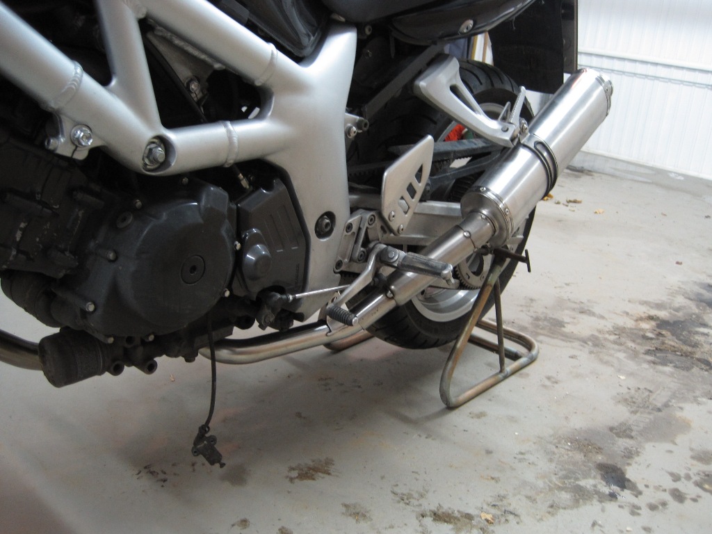

Hab hier zwei Endtöpfe von meinem Bruder bekommen. Allerdings haben die einen Rohrdurchmesser von 45mm, mein Krümmer 38mm. Da ich online keine Reduzierstücke mit den Maßen finde habe ich überlegt das Rohr direkt am Endtopf abzuflexen und das 38mm Rohr dranschweißen. Würde sicherlich auch dem TÜVer dann "weniger" auffallen.
Meint ihr das geht so ohne weiteres? Oder entsteht eine zu große Lücke zwischen Rohr und ESD? Schonmal jemand gemacht? Hab bisschen Panik :)

Bilder würden helfen.... um zu sehen welche Teile du verbinden willst...
Ich musste von 54 auf 38, hab Geländerrohr 41,4x2 passt exakt über den Cagiva Krümmer, das andere hat 54x2 das hab ich vorne auf nen Kern gesteckt und "klein gedengelt" bis das 41,4 Rohr reinpasste, dann verschweisst...
http://www.svrider.de/Forum/download/file.php?id=11284
http://www.svrider.de/Forum/download/file.php?id=11283

Ich habe mir online ein 38er Rohr mit Muffe bestellt. Ein Kollege biegt mir das dann passend. Deshalb wäre es am einfachste das Rohr direkt an den Endtopf zu packen. Ich weiß nicht genau was mit "Aufnahmeplatte" gemeint ist. Das 45er Rohr ist direkt am Endtopf angeschweißt.
Und Dieter, klein gedengelt? Dafür sieht das aber ganz schön ordentlich aus...
http://s7.directupload.net/file/d/3188/imtjyuqq_jpg.htm
http://s1.directupload.net/file/d/3188/ttgkd49v_jpg.htm

Hallo baecker, die Auspuffhalterung hast du ja schon...
Ich hätte wie gesagt 41,4 Rohr genommen, das passt über die Cagivas und wenn du das dünn schlitzt kannst es prima mit ner Schelle klemmen. Wenn das andere 45 x 1,5 ist was am Topf ist passt es auch exakt über das 41,4 und kann direkt geschweisst werden, also 2 Probleme auf einmal gelöst...
