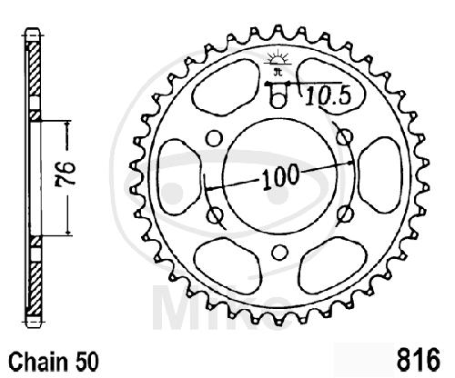

ich bin auf der Suche nach einem Kettenrad für eine Bandit 1200 Felge mit 525er Teilung. Das serienmäßige von der Bandit hat auf jeden fall die falsche.
Weiß jemand ob andere Motorräder serienmäßig Kettenblätter mit 525er Teilung und einen Lochkreis (6 Loch) von 100mm Lochmitte-Lochmitte haben? So wäre es wesentilch günstiger als sich eines anfertigen zu lassen.

Gibt es -> http://www.motorrad-ersatzteile24.de/Er ... 0=44&var_1
Bleibt halt nur die Frage, ob auch der Nabenkreisdurchmesser passt.
Gruß Uhu
Re: Spezielles Kettenrad
Beitrag von guzzistoni » 08.03.2013 10:05
Nabenkreisdurchmesser = 76mm :!: bei der Bandit

guzzistoni hat geschrieben:Nabenkreisdurchmesser = 76mm :!: bei der Bandit
Ja ok, dann passts natürlich nicht. Die 76 mm wusste ich nicht, deswegen der Hinweis.
Danke & Gruß
Uhu
Beitrag von guzzistoni » 08.03.2013 10:23
Das sind die Maße des gesuchten Kettenrades :!:
Ich habe für meinen Umbau auch nach einem solchen Kettenrad in 525 gesucht und keines gefunden. Aber wie gesagt in 520 gibt es so etwas und 520'er Kette recht zumindest für die SV650 aus. Aber wohl auch für Bandit 1200 -- denke ich.

@nepp: ja das anfertigen kostet um die 60€
deswegen lieber mal nachgefragt ob es sowas nicht schon gibt, den die kosten nur die Hälfte.
@Guzzi: Danke dass du nochmal die genauen Maße gepostet hast. 520 Kette hat sich eigenlich schon erledigt da ich eine nagelneue 525er liegen habe.
