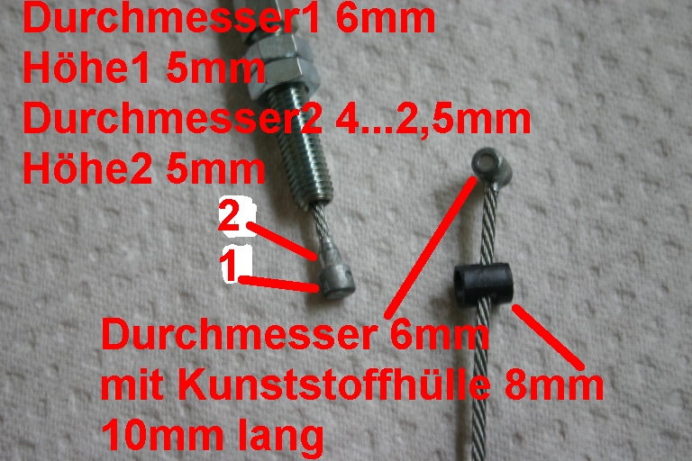

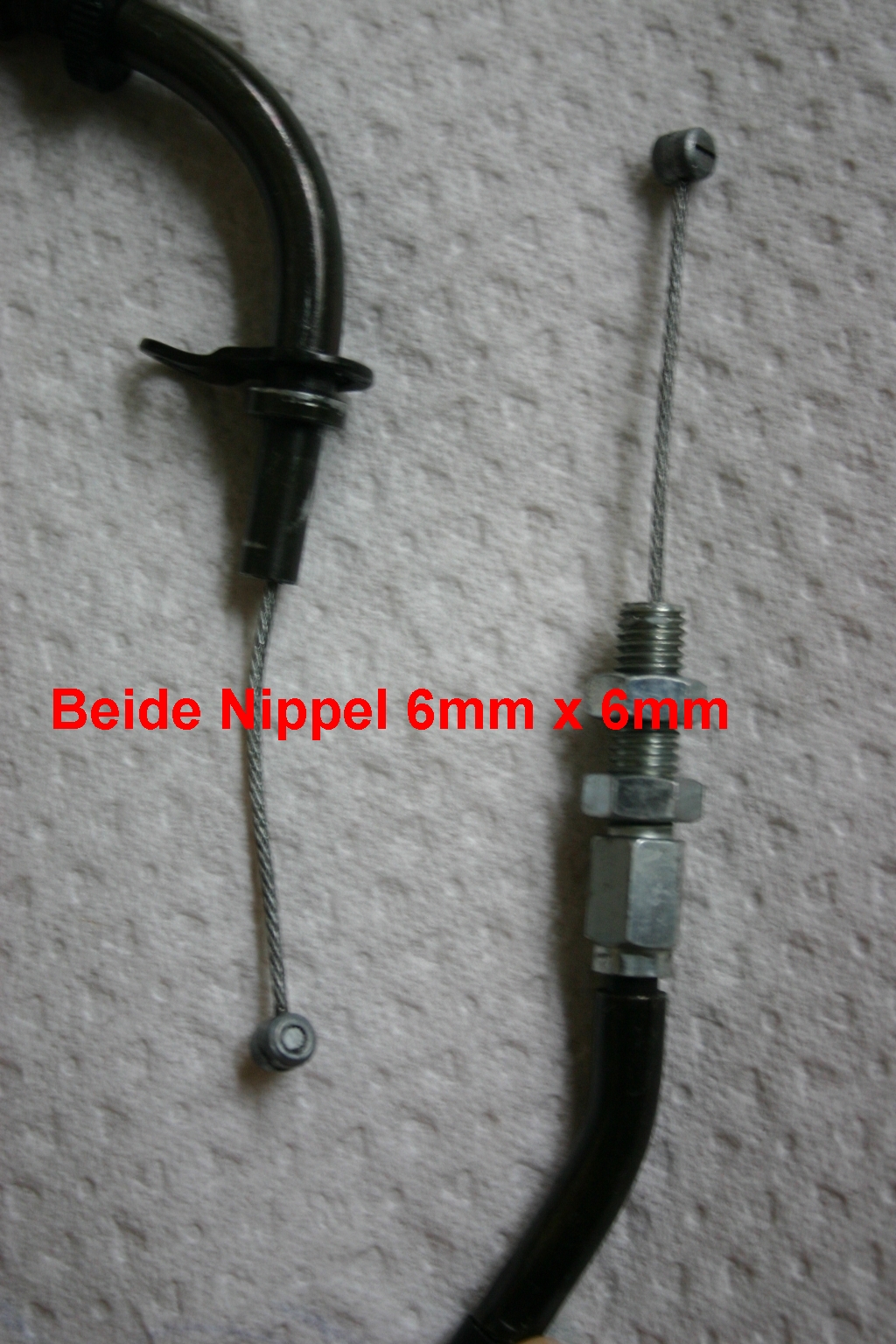

da es über Pfingsten auf die erste größere Tour für dieses Jahr geht war ich am Freitag bei Louis und hab mir Schraubnippel gekauft um mein Notfallset zu erweitern! Zum Hintergrund wäre es vielleicht gut zu wissen, dass ich im Winter beide Gaszüge verlängert habe und dabei die Nippel unten am Motor selber gelötet habe! Ich vertraue zwar allem was ich selber baue löte, schweiße ect. im Normalfall bedingungslos und wurde auch noch nie enttäuscht, aber für diesen Fall wollte ich jetzt trotzdem mal vorsorgen!
Vor ein paar Monaten hatte ich mir notiert 8x8,5mm Schraubnippel kaufen zu müssen ... jetzt wollte ich die gerade ins Motorrad packen und habe festgestellt, dass die mir doch etwas sehr dick aussehen :-(.
Nachmessen ist allerdings nicht so einfach, bis unmöglich ohne etwas abzubauen.
Ich hoffe jetzt einfach mal hier weiß jmd die richtigen Maße, und wenn ich schon dabei bin und sowieso noch mal zu Louis muss das ganze umtauschen wäre es auch super wenn wir gleich noch die Abmessungen der anderen Nippel, also Kupplung und Gaszug oben zusammentragen könnten!

habe mal ein wenig gestöbert.
Gaszug und Kupplungszug sind von einer Knubbel.
Gehe aber davon aus, dass es bei der Kante auch nicht anders ist, da ich beim Umbau aus SBK Lenker einen Kupplungszug der Kante verbaut habe.
