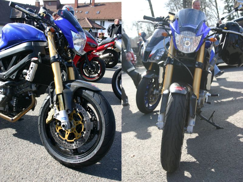

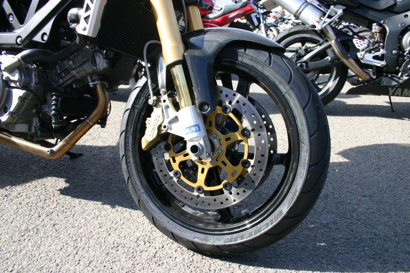

Re: USD Gabeln anderer Hersteller verbauen
Beitrag von 2blue » 21.05.2013 20:31
was geht ist eine Gabel von Aprilia. Ob das so einfach möglich ist kann ich nicht sagen, hatte mich nur kurz mit dem Fahrer unterhalten und das ist schon eine ganze weile her.

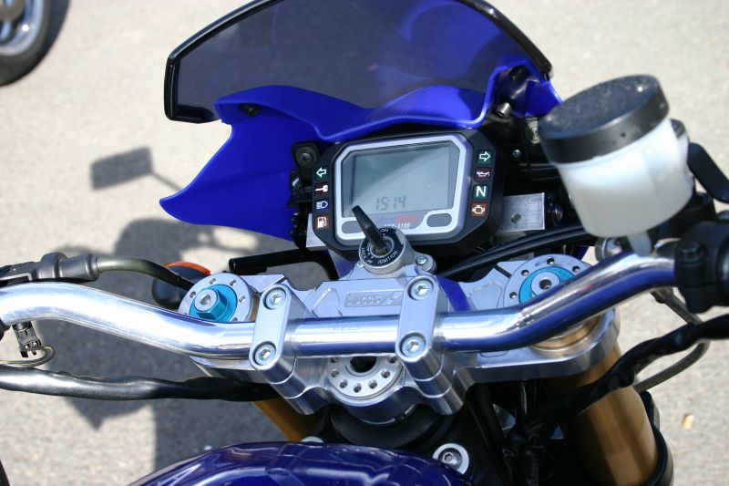

Beitrag von nepp » 21.05.2013 20:34
Du kannst zum Beispiel auch die Gabelbrücken von ner Gixxer nehmen und die Gabelholme von ner anderen Maschiene.Muss halt von der Klemmung zusammenpassen.
Länge is au n wichtiger Faktor.
Google mal nach"Selli-Fighter" auf seiner Homepage gibt ne Liste mit Gabelmassen

Danke für die schnelle Antwort... :o
Gold wäre perfekt für meine SV
Mache hier mal ne Liste auf, die dann hoffentlich auch wächst
USD-Gabel Aprillia (RSV?, Shiver?, Tuono?)
