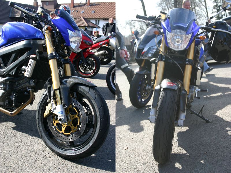

Nun möchte ich auch einiges umbauen, insbesondere hätte ich gerne eine USD-Gabel
verbaut.
Nun die Frage "kann man auch USD-Gabeln anderer Hersteller wie Honda oder Kawasaki verbauen, und welche
kämen in frage?"

was geht ist eine Gabel von Aprilia. Ob das so einfach möglich ist kann ich nicht sagen, hatte mich nur kurz mit dem Fahrer unterhalten und das ist schon eine ganze weile her.

Du kannst zum Beispiel auch die Gabelbrücken von ner Gixxer nehmen und die Gabelholme von ner anderen Maschiene.Muss halt von der Klemmung zusammenpassen.
Länge is au n wichtiger Faktor.
Google mal nach"Selli-Fighter" auf seiner Homepage gibt ne Liste mit Gabelmassen

Gold wäre perfekt für meine SV
Mache hier mal ne Liste auf, die dann hoffentlich auch wächst
USD-Gabel Aprillia (RSV?, Shiver?, Tuono?)
